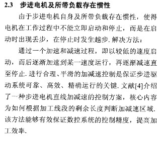

步進(jìn)電機(jī)有一個技術(shù)參數(shù):空載啟動頻率,即步進(jìn)電機(jī)在空載情況下能夠正常啟動的脈沖頻率,如果脈沖頻率高于該值,電機(jī)不能正常啟動,可能發(fā)生丟步或堵轉(zhuǎn)。在有負(fù)載的情況下,啟動頻率應(yīng)更低。如果要使電機(jī)達(dá)到高速轉(zhuǎn)動,脈沖頻率應(yīng)該有加速過程,即啟動頻率較低,然后按一定加速度升到所希望的高頻(電機(jī)轉(zhuǎn)速從低速升到高速)。

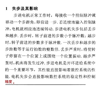

2. 步進(jìn)電機(jī)失步和越步問題及解決方法
步進(jìn)電機(jī)中產(chǎn)生的同步力矩?zé)o法使轉(zhuǎn)子速度跟隨定子磁場的旋轉(zhuǎn)速度,從而引起失步。失步產(chǎn)生的主要原因及解決方法:   ①步進(jìn)電機(jī)的轉(zhuǎn)矩不足,拖動能力不夠,當(dāng)驅(qū)動脈沖頻率達(dá)到某臨界值開始失步。由于步進(jìn)電機(jī)的動態(tài)輸出轉(zhuǎn)矩隨著連續(xù)運(yùn)行頻率的上升而降低,因而凡是比該頻率高的工作頻率都將產(chǎn)生失步。   有3種解決方法:可使步進(jìn)電機(jī)產(chǎn)生的電磁轉(zhuǎn)矩增大,為此可在額定電流范圍內(nèi)適當(dāng)加大驅(qū)動電流;在高頻范圍轉(zhuǎn)矩不足時(shí),適當(dāng)提高驅(qū)動電路的驅(qū)動電壓;改用轉(zhuǎn)矩大的步進(jìn)電動機(jī)等,也可使步進(jìn)電機(jī)需要克服的轉(zhuǎn)矩減小,為此可適當(dāng)降低電機(jī)運(yùn)行頻率,以便提高電機(jī)的輸出轉(zhuǎn)矩。   ②步進(jìn)電機(jī)起動失步。由于步進(jìn)電機(jī)自身及所帶負(fù)載存在慣性,當(dāng)加速時(shí)間過短時(shí)會出現(xiàn)這一現(xiàn)象。應(yīng)該設(shè)置合理的加速時(shí)間,使電機(jī)從低速度平穩(wěn)上升到某個速度。   ③ 步進(jìn)電機(jī)產(chǎn)生共振也是引起失步的一個原因。步進(jìn)電機(jī)處于連續(xù)運(yùn)行狀態(tài)時(shí),如果控制脈沖的頻率等于步進(jìn)電機(jī)的固有頻率,將產(chǎn)生共振。在一個控制脈沖周期內(nèi),振動尚未得到充分衰減,下一個脈沖就已來到,因而在共振頻率附近動態(tài)誤差最大并導(dǎo)致步進(jìn)電機(jī)失步。解決方法:減小步進(jìn)電機(jī)的驅(qū)動電流;采用細(xì)分驅(qū)動方法和阻尼方法。   轉(zhuǎn)子在步進(jìn)過程中獲得過多的能量時(shí),轉(zhuǎn)子的平均速度會高于定子磁場的平均旋轉(zhuǎn)速度,使得步進(jìn)電動機(jī)產(chǎn)生的輸出轉(zhuǎn)矩增大,從而使步進(jìn)電機(jī)產(chǎn)生越步。   當(dāng)步進(jìn)電機(jī)存在越步時(shí),可減小步進(jìn)電動機(jī)的驅(qū)動電流,以便降低步進(jìn)電機(jī)的輸出轉(zhuǎn)矩或使減速時(shí)間加長。
