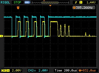

上圖是用示波器測試315Mhz收發(fā)模塊的收發(fā)波形圖
藍色的是發(fā)送模塊,黃色是接收模塊
發(fā)送模塊,和接收模塊都接5v供電,發(fā)送模塊是通過stm8單片機的串口,以波特率為9600的速度發(fā)送0x55
接收模塊,除電源外,輸出出口直接與示波器探頭相連,測的上圖波形
從上圖可以反映出來一些信息:
1,發(fā)送模塊的io電壓為5v,而接收到的數(shù)據(jù)則不足5v,大概在4v左右。
2,發(fā)送端波形規(guī)則,因為是用單片機驅(qū)動的,所以肯定規(guī)則,而接收端的波形則不太規(guī)則。
3,由于是通過串口發(fā)送,所以串口發(fā)送端的空閑電平為高電平,而315M接收模塊的空閑電平則為低電平
4,空閑時,接收模塊會接收到很多不穩(wěn)定的雜波。
5,當(dāng)發(fā)送模塊完成后,會有一段時間的電平保持時間,然后繼續(xù)輸出雜波
6,發(fā)送上升沿時延遲大,而發(fā)送下降沿的延遲小。
當(dāng)將發(fā)送端直接與串口相連時,無論設(shè)置為多少波特率,都會收到亂碼。而發(fā)送端發(fā)送的數(shù)據(jù),雖然可收到,但有誤碼存在。
