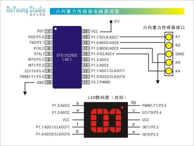

硬件支持:  STC12C4052AD 內(nèi)部RC振蕩(4MHz)
接口說明:  一位數(shù)碼管(用于顯示),傳感器接口
修改日志:
說明:

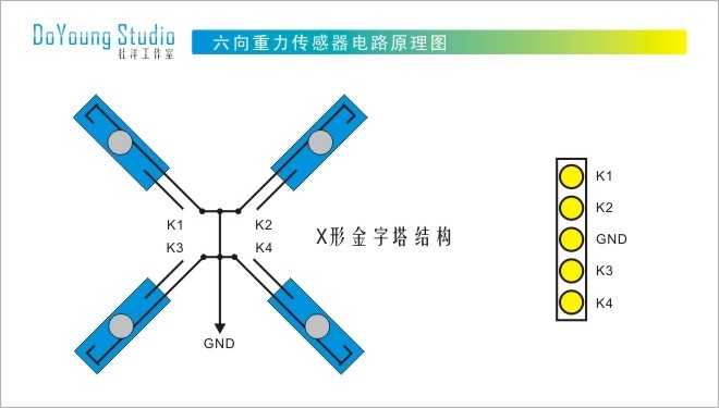

數(shù)碼管顯示數(shù)字即表示傳感器方位狀態(tài)。
0:無(wú)傳感器連接,1:上,2:下,3:左,4:右,5:前,6:后
# 6個(gè)方向的開關(guān)量關(guān)系如下:
朝上:全開
朝下:全關(guān)
朝前:K3、K4開
朝后:K1、K2開
朝左:K1、K3開
朝右:K2、K4開

sbitDY_LED1_L1=P1 ^ 2; //a:數(shù)碼管段碼定義
sbitDY_LED1_L2=P1 ^ 3; //b
sbitDY_LED1_L3=P3 ^ 4; //c
sbitDY_LED1_L4=P3 ^ 3; //d
sbitDY_LED1_L5=P3 ^ 2; //e
sbitDY_LED1_L6=P1 ^ 1; //f
sbitDY_LED1_L7=P1 ^ 0; //g
sbitDY_LED1_L8=P3 ^ 5; //DP點(diǎn)
sbitD1=P1 ^ 7; //六向傳感器接口
sbitD2=P1 ^ 6; //
sbitD3=P1 ^ 5; //
sbitD4=P1 ^ 4; //
