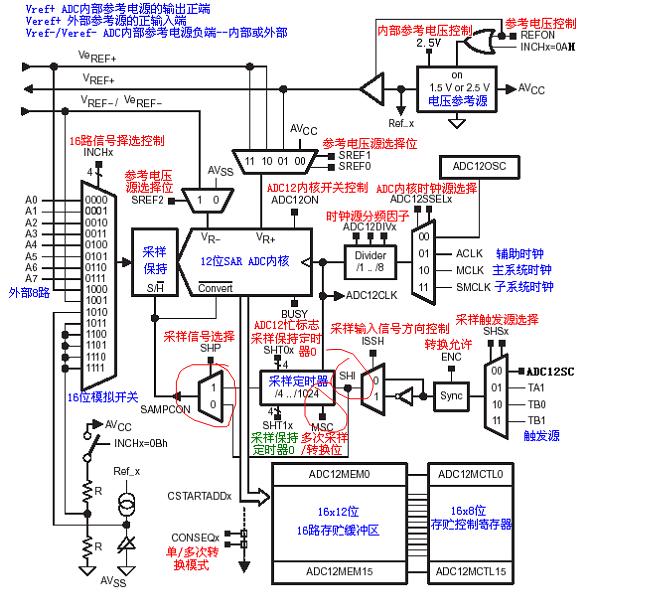

這張圖片在我學習過程中幫了不少忙,程序看不懂了,可以來看看這些,或許會有些收獲,本人是學集成電路設(shè)計的,覺得很有幫助。

下面再來簡要的介紹一下這個模塊不易理解的地方
1、MSP430可以使用內(nèi)部、外部的參考電壓,內(nèi)部1.5或2.5,外部0~3.3,可以通過寄存器設(shè)置,采樣電壓的輸入范圍最大為0~3.3即AVss~AVcc,不能檢測負電壓,如果需要檢測負電壓,可以使用運放,電壓偏置成為正電壓然后檢測
2、使用外部AVss~AVcc作為參考電壓不夠穩(wěn)定,但是精度高,使用內(nèi)部電壓較穩(wěn)定。
3、程序中一定要打開全局中斷_EINT();
