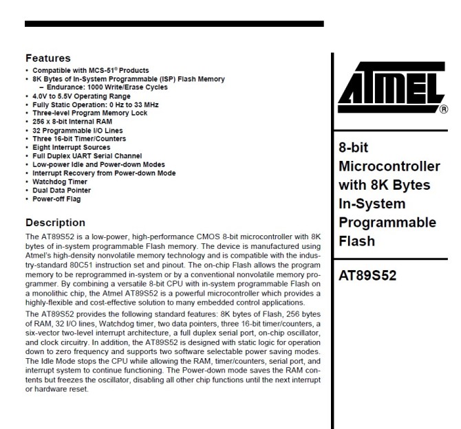

  STEP 1. 研究數(shù)據(jù)手冊
  首先找了一份S52芯片的中文數(shù)據(jù)手冊,一看傻了眼,翻譯得很垃圾,垃圾還不要緊,最重要是里面把關(guān)于FLASH編程的章節(jié)直接忽略掉了。。想看都沒得看。沒辦法,那就直接研究英文數(shù)據(jù)手冊算了,用了一天多時(shí)間認(rèn)真把數(shù)據(jù)手冊看懂。。這里本人一直有個(gè)誤區(qū),從大一的時(shí)候開始就以為S52會(huì)有256B的用戶RAM,比S51高級(jí),其實(shí)不是,S52也只有128B內(nèi)存,F(xiàn)LASH容量比S51多4KB也就是8KB。。謹(jǐn)記謹(jǐn)記。;蛘吣憧梢赃x擇接入外部RAM,不過這會(huì)浪費(fèi)掉你至少16個(gè)IO口用來做數(shù)據(jù)及地址總線,而且還要加外一個(gè)地址鎖存器用來復(fù)用本來就不夠用的IO口,而匯編指令中的MOVX就是用來操作外部RAM的。OK數(shù)據(jù)手冊研究完畢(還算幸運(yùn)的,因?yàn)镾52的數(shù)據(jù)手冊只有30多頁)。

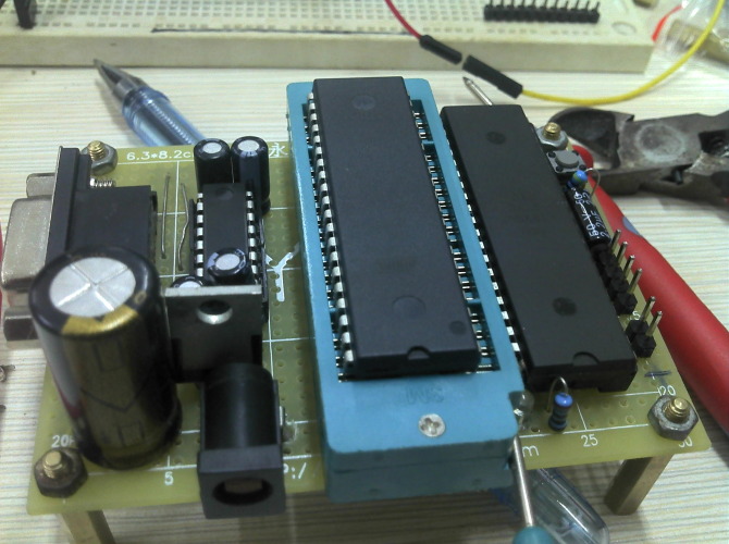

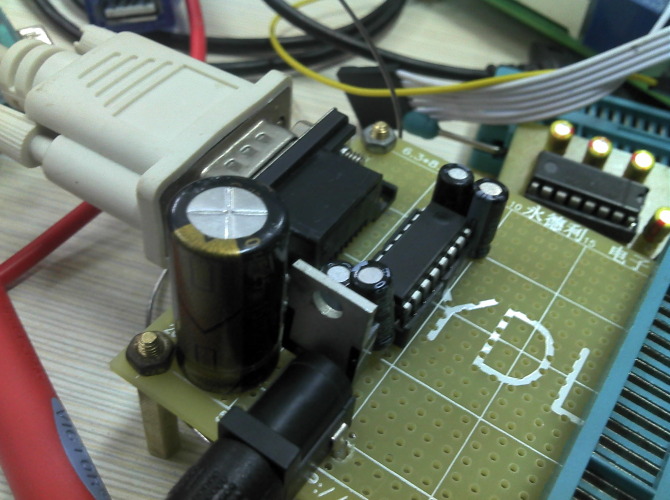

  STEP 3. 實(shí)現(xiàn)硬件電路
    其實(shí)硬件電路很簡單,打算用串口跟電腦端進(jìn)行通信,然后使用一片S52做為主控芯片,通過ISP接口給另一片單片機(jī)下載程序。用了一個(gè)晚上時(shí)間用萬用板把電路搭建起來,里面用了一片MAX232作電平轉(zhuǎn)換,轉(zhuǎn)換后的電平輸給S52,S52接出幾只IO口給對應(yīng)的被下載芯片的ISP引腳,包括MISO MOSI SCK 以及復(fù)位端RST。硬件就是這么簡單這么傻,下圖:

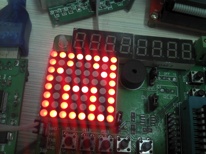

 測試: 寫了一個(gè)單片機(jī)的8*8點(diǎn)陣顯示程序,然后連接設(shè)備,打開文件。擦除芯片。。點(diǎn)擊“編程”。。。經(jīng)過兩秒鐘,界面進(jìn)度條顯示下載完成。小心地將下載好的芯片拔出來,插到單片機(jī)開發(fā)板上,接電。。查看效果。一接電,點(diǎn)陣上顯示出期待已久的圖案了,說明測試成功。下圖:

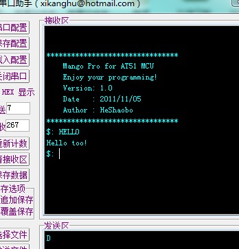

  完成后想進(jìn)一步拓展編程器的功能,在想著要弄點(diǎn)什么好,于是想到了手工匯編,就是不用開發(fā)環(huán)境,自己把指令一條一條寫出來然后下載,SO,要怎么下載???,沒問題,我在單片機(jī)里面實(shí)現(xiàn)了一個(gè)類似命令行的對話窗口,只要在電腦上打開超級(jí)終端或者串口助手,就可以通過字符指信與單片機(jī)進(jìn)行對話,可要設(shè)置好地址,就可以查看或者修改單片機(jī)FLASH存儲(chǔ)器中的任意一個(gè)值,想怎么改就怎么改,如圖:
