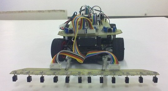

紅外探測傳感器由于發(fā)出的是紅外光,常見光對它的干擾極小,且由于價格便宜,而被廣泛應用于智能小車的循線、避障以及其它機器人中物料檢測、灰度檢測等系統(tǒng)中,圖1是利用紅外光電管做傳感器模塊。

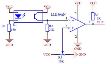

上面介紹了紅外光電管檢測黑線的基本原理,但光只有紅外發(fā)射和接收管不行,必須加外部電路才能實現功能,這里我們用到了LM339LM339為內部集成了四路比較器的集成電路。因為內部的四個比較電路完全相同,這里僅以一路比較電路進行舉例。如圖4所示為單路比較器組成的紅外檢測電路圖,比較器有兩個輸入端和一個輸出端,兩個輸入端一個稱為同輸入端,用“+”號表示,另一個稱為反相輸入端,用“-”表示。用作比較兩個電路時,任意一個輸入端加一個固定電壓作參考電壓(也叫門限電壓),另一端則直接接需要比較的信號電壓。當“+”端電壓高于“-”端電壓時,輸出正電源電壓,當“-”端電壓高于“+”端電壓時,輸出負電源電壓(注意,此處所說的正電源電壓和負電源電壓是指接比較正負極的電壓)。
4 紅外對管循跡電路圖
下面分4點說明下該原理圖的原理
1)、比較器的輸出端相當于一只不接集電極電阻的晶體三極管,在使用時輸出端到電源端需要接一只電阻(稱為上拉電阻,選315K)。選用不同阻值的上拉電阻會影響輸出端高電位的值,因為當輸出晶體管三極管截止時,它的集電極電壓基本上取決于上拉電阻的值,一般選10K左右比較合適。
2)、圖中R1、R2為限流電阻,不同大小的限流電阻決定了紅外發(fā)射管的發(fā)射功率,R1越小,紅發(fā)發(fā)射管的功率就越大,多個并聯后小車的能耗也大幅增加,但同時增加了光電管的探測距離,此處值的大小應根據需要通過實驗得到。R2的選擇和采用紅外接收管的內阻有關,具體的選擇只需按照分壓的原理進行一下簡單的計算就可以。一般在設計時可以加一個發(fā)光二極管,照射不同路面時,通過觀察發(fā)光二極管的亮亮滅來看是否達到想要的效果。
3)、圖中R3為分壓電阻,為比較器提供參考電壓,具體參考電壓的設定應根據R2上端的電壓來決定,此時一般通過調節(jié)此電阻來適應不同的檢測路面與高度。
4)在設計時,4、5兩端的信號輸入位置可以交換,如可以把傳感器的信號從比較器的正端送入。只需注意的是兩種不同的接法,表現在輸出端的電平會出現兩種相反的結果,這個根據需要進行設計即可。
5)、最后一點需要注意的是,由于51單片機沒有內置AD,所以采用比較器的方式(其實比較器也相當于一個一位AD),對于有的單片機帶有AD模塊的,我們則可以通過單片機的AD口直接讀取電壓信號的變化值,不僅可以簡化外部電路,同時還能保留紅外接收管連續(xù)變化電壓信號信息,通過軟件算法進行位置優(yōu)化,不僅可以得到更精確的位置信息,還可以消除環(huán)境光線的影響,缺點就是加重了軟件設計的難度。

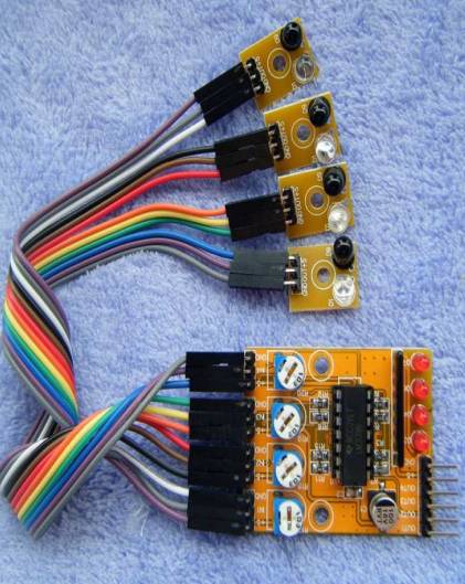

5和實驗室設計的紅外循跡模塊,主要分為兩大部分,LM339比較器模塊和紅外對管模塊,由于上面已經分析的其工作原理,下面給出兩部分的原理圖,如圖6、圖7所示,具體的原理及接口定義請大家參考此原理圖和LM339的資料進行分析。
5  LM339模塊及紅外光電管模塊
6  LM339模塊原理圖
7 紅外循跡原理圖

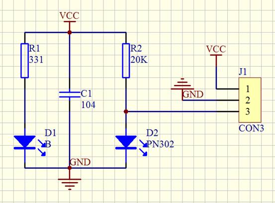

        PWM8=0;
關閉窗口
相關文章
