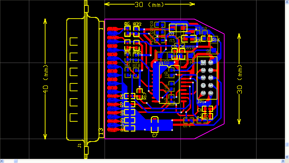

        鑒于手上有帶有并口的電腦,又不想花費(fèi)高價去買ATMEL的仿真器,所以決定自己畫板子做一個并口的下載器。本來想用mega8做USB-ISP的下載器,但是它對于ATMEL系列的單片機(jī)的通用性我實(shí)在不敢下斷言。

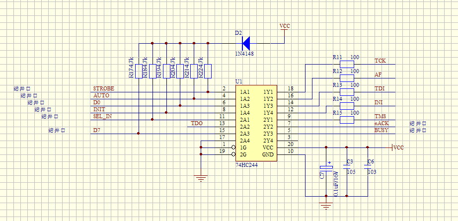

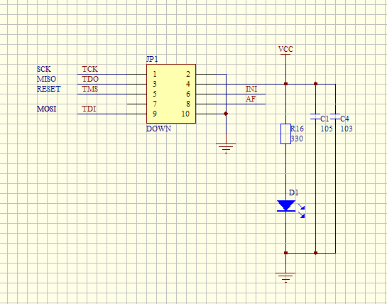

        從網(wǎng)上可以下很多關(guān)于并口ATMEL下載線的資料,但是我覺著還是官網(wǎng)上的比較靠譜。于是從官網(wǎng)上下載了然后根據(jù)我的理解用74HC244做ISP的十針下載器。
相對于官網(wǎng)的下載線多加了幾顆103或者104的電容。
PCB如下:
