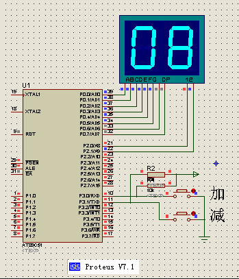

基于51單片機(jī)的電子記分牌C程序編程!
作者:佚名   來(lái)源:本站原創(chuàng)   點(diǎn)擊數(shù):  更新時(shí)間:2014年01月30日   【字體:
#include<reg52.h>
sbit r1=P2^0;
sbit r2=P2^1;
sbit h1=P3^0;
sbit h2=P3^1;
void delay(unsigned char x);
char scank();
void display(char);
unsigned char dispcode[]={0xc0,0xf9,0xa4,0xb0,0x99,0x92,0x82,0XD8,0x80,0x90};
void main()
char num=0,keynum;
while(1)
keynum=scank();
num=num+keynum;
if(num<0) num=99;
if(num>99) num=0;
display(num);
char scank()
char i=0;
if(h1==0)
    { delay(3);
  if(h1==0)
    { while(!h1);
  i=1;
if(h2==0)
    { delay(3);
  if(h2==0)
    { while(!h2);
  i=-1;
return i;
void display(char num)
r1=1;r2=0;
P0=dispcode[num/10];
delay(10);
r1=0;r2=0;
r1=0;r2=1;
P0=dispcode[num%10];
delay(10);
r1=0;r2=0;
  unsigned char a,b;
  for(a=x;a>0;a--)
    for(b=110;b>0;b--);
