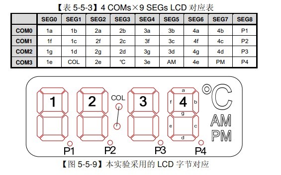

;內(nèi)容:5位LCD筆段式LCD顯示
;lcd接法SEG0-PD0...SEG7-PD7,SEG8-PE.0
;COM0-PC0,COM1-PC1,COM2-PC6,COM3-PC7
;完整源碼下載:http://www.torrancerestoration.com/f/htbdlcd.rar

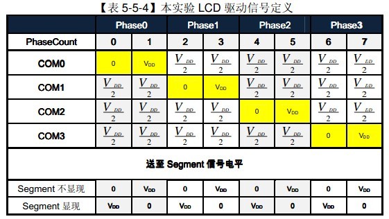

CLR COM0EN ;設(shè)置管腳為PC.0
CLR COM0 ;輸出低電平
CALL RR0 ;調(diào)用seg管腳數(shù)據(jù)處理程序
MOV A,SEG_0 ;
MOV SEG,A ;將處理后的數(shù)據(jù)從seg連接口輸出
CLR SEG9
CALL M001 ;延時(shí)
SET COM0 ;輸出高電平
CPL SEG_0 ;將管腳數(shù)據(jù)取反
MOV A,SEG_0 ;
MOV SEG,A ;數(shù)據(jù)從seg腳輸出
SET SEG9
CALL M001 ;延時(shí)
SET COM0EN ;設(shè)置管腳為com0口輸出VDD/2電壓
CALL M001 ;延時(shí)

;********seg數(shù)據(jù)處理子程序********************************
;SEG01中為第一位要顯示的編碼SEG0與SEG1控制
;SEG23--SEG8分別控制對(duì)應(yīng)的編碼
;當(dāng)掃描COM0時(shí)SEG(0-7)輸出第0位與第1位
;當(dāng)掃描COM1時(shí)SEG(0-7)輸出第2位與第3位
;當(dāng)掃描COM2時(shí)SEG(0-7)輸出第4位與第5位
;當(dāng)掃描COM3時(shí)SEG(0-7)輸出第6位與第7位
RR0:
RRC SEG01 ;將SEG01第0位通過(guò)帶進(jìn)位C移到seg_0寄存器
RRC SEG_0 ;
RRC SEG01 ;將SEG01第1位通過(guò)帶進(jìn)位C移到seg_0寄存器
RRC SEG_0 ;
RRC SEG23 ;將SEG23第0位通過(guò)帶進(jìn)位C移到seg_0寄存器
RRC SEG_0 ;
RRC SEG23 ;將SEG23第1位通過(guò)帶進(jìn)位C移到seg_0寄存器
RRC SEG_0 ;
RRC SEG45 ;將SEG45第0位通過(guò)帶進(jìn)位C移到seg_0寄存器
RRC SEG_0 ;
RRC SEG45 ;將SEG45第1位通過(guò)帶進(jìn)位C移到seg_0寄存器
RRC SEG_0 ;
RRC SEG67 ;將SEG67第0位通過(guò)帶進(jìn)位C移到seg_0寄存器
RRC SEG_0 ;
RRC SEG67 ;將SEG67第1位通過(guò)帶進(jìn)位C移到seg_0寄存器
RRC SEG_0 ;移完時(shí)SEG_0寄存器則是掃描COM時(shí)所需seg口
RET ;輸出狀態(tài)
