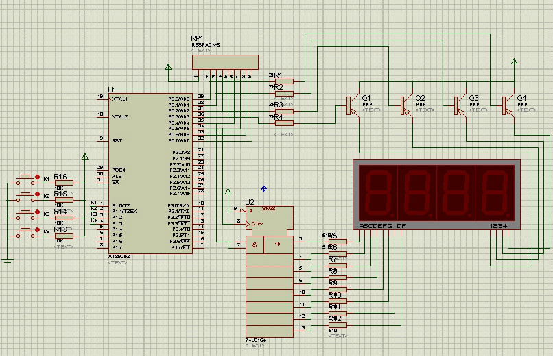

       狀態(tài)機(jī)是軟件編程中的重要概念,比這個(gè)概念更重要的是對(duì)它的靈活應(yīng)用。在一個(gè)思路清晰而且高效的程序中,必然有狀態(tài)機(jī)的身影浮現(xiàn)。例如,一個(gè)按鍵命令解析程序就可以被看做狀態(tài)機(jī):本來(lái)在A狀態(tài)下,觸發(fā)一個(gè)按鍵后切換到了B狀態(tài);再觸發(fā)另一個(gè)鍵后切換到C狀態(tài),或者返回到A狀態(tài)。這就是最簡(jiǎn)單的按鍵狀態(tài)機(jī)的例子。實(shí)際的按鍵解析程序會(huì)比這更復(fù)雜,但這并不影響我們對(duì)狀態(tài)機(jī)的認(rèn)識(shí)。
       進(jìn)一步看,擊鍵動(dòng)作本身可以看做一個(gè)狀態(tài)機(jī)。一個(gè)擊鍵動(dòng)作包含按下、抖動(dòng)、釋放等狀態(tài)。其實(shí)狀態(tài)機(jī)的思想不單只是用在按鍵方面,數(shù)碼管顯示動(dòng)態(tài)掃描、LED燈亮滅都存在狀態(tài)機(jī)的思想。使用狀態(tài)機(jī)思想進(jìn)行單片機(jī)編程,比較通用的方法就是使用switch的選擇性分支語(yǔ)句來(lái)進(jìn)行狀態(tài)跳轉(zhuǎn)。
      通過(guò)計(jì)數(shù)器這個(gè)實(shí)驗(yàn)向大家展示狀態(tài)機(jī)的思想。
上圖是proteus仿真圖,時(shí)間每過(guò)1s計(jì)數(shù)器值自動(dòng)加1,K1啟動(dòng)和停止計(jì)數(shù)器,K2選擇要修改的位,K3當(dāng)前位加1,K4當(dāng)前位減1。
完整代碼如下:
