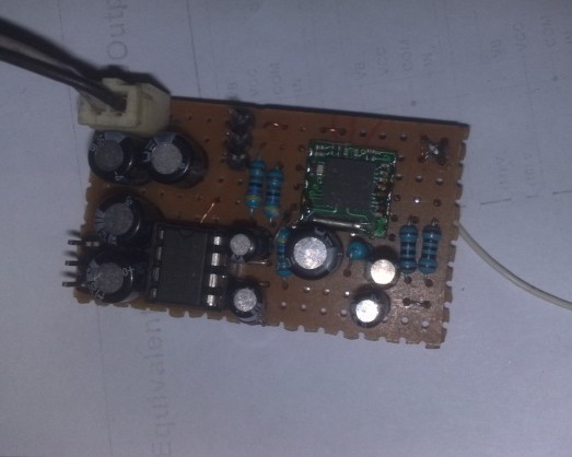

我用洞洞板做的TEA5767數字調頻立體聲收音機
作者:huqin   來源:本站原創(chuàng)   點擊數:  更新時間:2014年03月01日   【字體:
//本程序使用數碼管顯示頻率,晶振是用12M,已通過測試, 已用萬能板做好成品,
//在我的QQ空間里有萬能板做的照片,高清的照片可以進QQ相冊看,本人空間未加密。
//為了方便電子愛好者自制,本程序將所有的端口進行了宏定義,方便初學者自行修改,并且加了很多注釋
// 陳永飛 先生寫于2011年2月19號,QQ:49204743,郵箱:baiyni888@163.com.
//地址:江蘇省南京市鼓樓區(qū)虎踞路180號蘇寧電器售后服務中心草場門網點
//本收音機的頻率調節(jié)是用計算的方法,將顯示的頻率算好后寫到TEA5767芯片里面實現調節(jié)的
//使用MCS-51單片機進行控制,兩個按鍵實現自加或自減頻率,加了連續(xù)加減功能!
//使用的是在淘寶上買的4.5元/片的簡化版的TEA5767模塊,在南京收到了十個電臺
