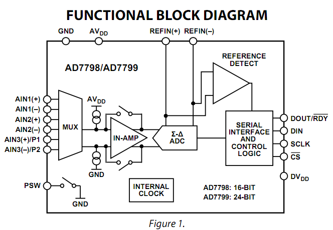

    設(shè)置CONFIGURATION REGISTER 的con5為1,然后檢測STATUS REGISTER 的NOREF位是否為1,如果為1說明內(nèi)部基準(zhǔn)低于0.5v,也就是說沒有基準(zhǔn)。我檢測到NOREF位為 1,用萬用表檢測ref+為2.5,不是虛焊。檢測來檢測去沒有問題,開始懷疑芯片,網(wǎng)上剛好也有說這個問題的,他說是芯片基準(zhǔn)壞啦。我沒辦法重新焊了一塊板子,問題依舊。沒法硬著頭皮看datasheet,最后發(fā)現(xiàn)還是設(shè)置的事。在我的硬件上ref-是直接接在管腳psw上的,如圖示:
問題就出在這,psw是個可以配置的開關(guān),如圖示
手冊中MODE REGISTER的MR12是控制psw的,描述如下:電源開關(guān)控制位。當(dāng)此位為1時器件的PSW管腳和GND導(dǎo)通,可以允許 30MA 的電流通過;當(dāng)此為為0時,psw管腳懸空。我在寫MODE REGISTER時沒有將MR12位置1,導(dǎo)致psw懸空,ref-接近2.5V,所以檢測不到基準(zhǔn),讀出數(shù)全部為ffffff。
   改正方法有兩個
   1、置位MODE REGISTER的MR12
   2、把ref-直接接到GND

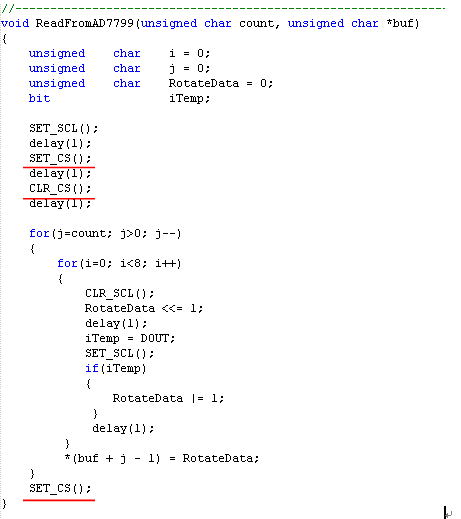

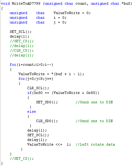

    遇到這個問題我就直接崩潰了,這時候我已經(jīng)不相信芯片是壞的了,沒辦法就懷疑時序,就拿中文手冊加英文手冊去看,看看錯過了哪一點(diǎn)?戳艘惶於鄾]啥發(fā)現(xiàn)。后來拉個同事一塊看,沒發(fā)現(xiàn)什么問題,這時接近崩潰中,用邏輯分析儀也分析了,跟程序?qū)懙臅r序一樣的,不是程序的事?隙ㄟ是時序的事。插個小事,我給 ADI亞太地區(qū)技術(shù)支持打電話啦,這個問題拖了三天,直到今天才給我打電話,但是給我的感覺就是這個技術(shù)支持對這個芯片不是很了解,沒給我太大的幫助,不過還要謝謝今天技術(shù)支持的耐心講解和指導(dǎo)。我就接著看程序,今天下午又把內(nèi)部零刻度校準(zhǔn)和片內(nèi)滿度校準(zhǔn)都加了上去,還是不行。然后接著和同事討論,他提議直接把CS接GND,試試就試試,最后發(fā)現(xiàn)程序正常啦,趕緊看讀出的數(shù)據(jù),發(fā)現(xiàn)很準(zhǔn)確。調(diào)節(jié)電位器,重新采集,電壓還是準(zhǔn)確。當(dāng)時就有跳起來的沖動,終于成功啦。!這樣肯定是CS的時序不對。然后對照手冊發(fā)現(xiàn)單次轉(zhuǎn)換模式下的時序中,CS一直是低電平,如圖示
    然后回想起21IC上的一篇日志上也是沒有設(shè)置CS,這時候才恍然大悟,原來官方給的例程里都每次讀寫都改變了CS的值,移植官方的讀寫程序,如圖
官方的讀時序
官方的寫時序
問題就出在程序上畫紅線的語句上

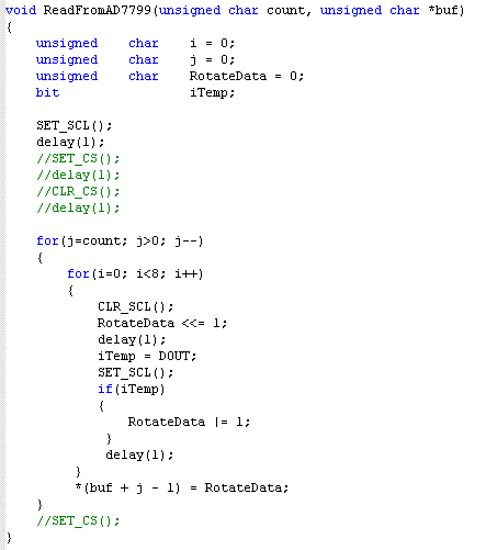

正確的程序如圖示:
說說官方的程序吧,第一,官方程序沒有判斷RDY變低,所以可以說這個程序根本讀不出數(shù)據(jù)即使在時序正常時;第二,官方給的讀寫函數(shù)里改變了cs的值,但是手冊上沒有改變,驗(yàn)證表明這個讀寫函數(shù)里不應(yīng)該操作cs
需要注意的是在主程序里,在操作AD7799之前,一定先把CS拉低,所有操作完成后,再把CS拉高。

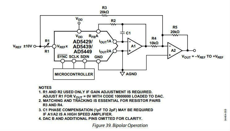

      我首先看的是中文的pdf,我結(jié)合著這個程序去看該DAC的讀寫時序圖,沒發(fā)現(xiàn)程序有什么問題!那就開工吧,我用的是STC89C52RC作為主控,用io 口模擬SPI,沒多久程序一個簡單的測試程序就出來啦,編譯沒錯誤沒警告。下載,調(diào)試,示波器上顯示出一個-5v的電壓,哦,忘了說我用的是哪個電路啦,上圖
我是用的雙極性輸出電路,我采用5v的基準(zhǔn),那么輸出電壓范圍為-5到+5v。
下面需要解決的問題就是,為何DAC一直輸出-5v

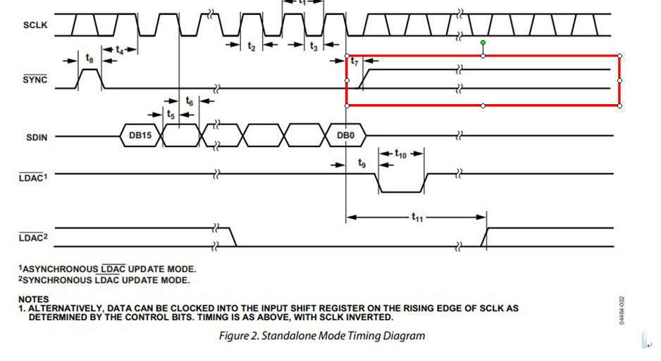

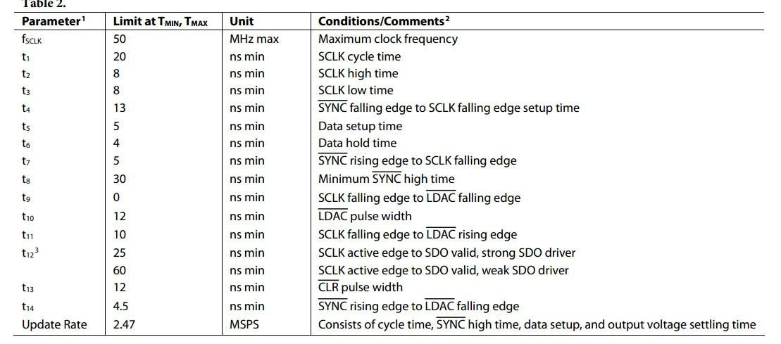

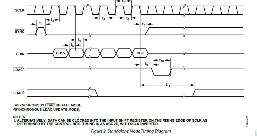

第一:采用邏輯分析儀看我程序輸出的時序是否正確,經(jīng)觀察時序和pdf上的時序一樣。找不到問題,我沒辦法只好硬著頭皮去看英文pdf,勉強(qiáng)可以看懂,看一遍后沒發(fā)現(xiàn)問題所在。。。。。。這消耗了兩天多的時間,最后確實(shí)沒轍啦,好吧找技術(shù)支持,第二天技術(shù)支持給我回復(fù)啦,他提出了兩個問題(1)SCLK占空比不是50%(2)獨(dú)立模式下,數(shù)據(jù)建立時間是否足夠長
                                                        獨(dú)立模式時序圖
                                                      時序圖上對應(yīng)的各個時間

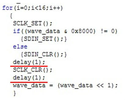

我解決SCLK占空比不是50%的問題,方法如下
通過給時鐘加延時來實(shí)現(xiàn)占空比為50%,如紅線示

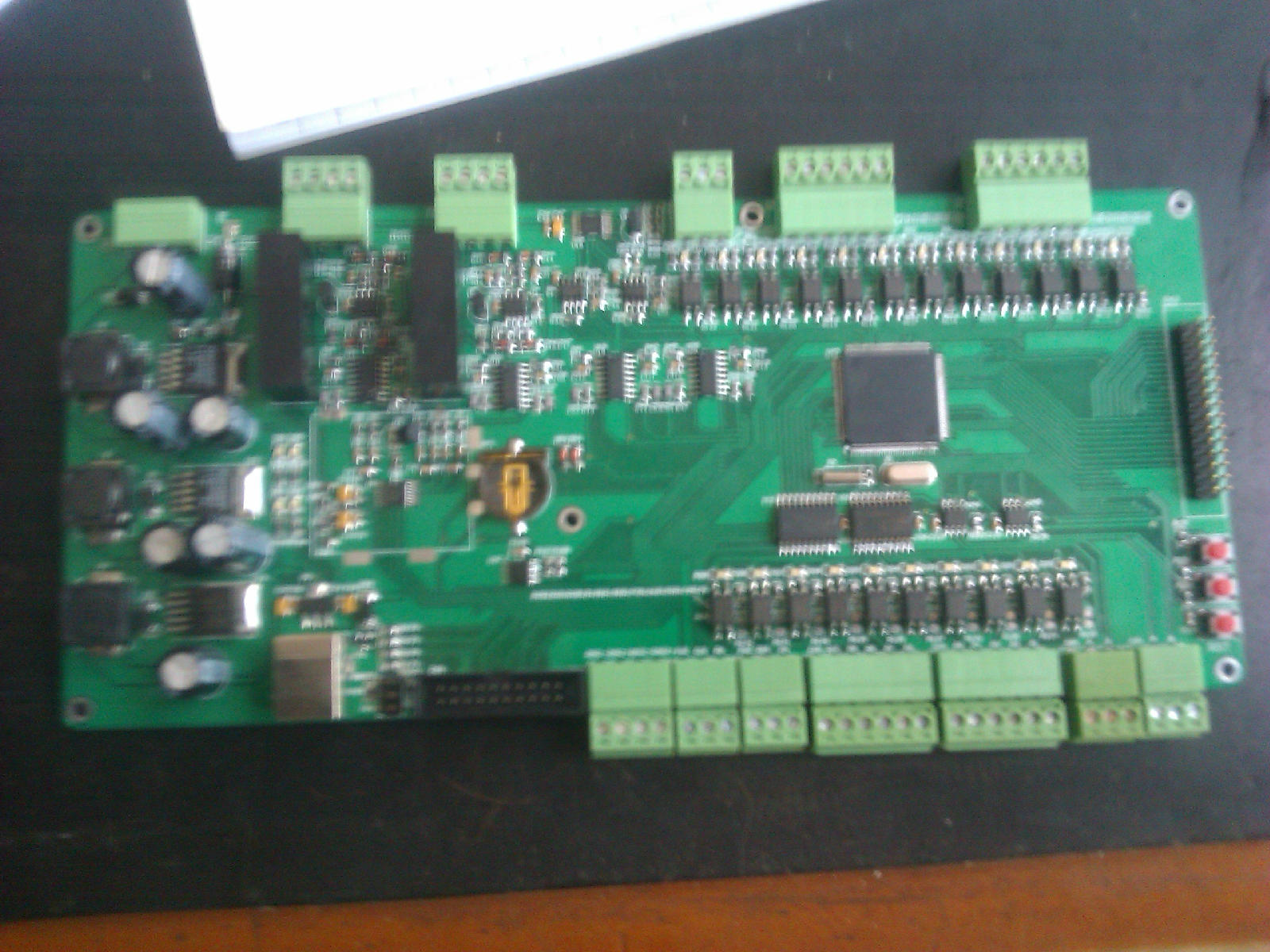

通過時序圖我們可以知道數(shù)據(jù)建立時間為t5,5ns,使用52作為主控,數(shù)據(jù)建立時間肯定大于5ns,程序改好,上電,觀察示波器還是-5v,崩潰。。。。。。再次拿起英文pdf從頭到尾看了一篇,還是沒思路,先放放吧,去焊接個板子去吧,讓大家看看板子的圖,嘻嘻
同樣的板子焊接了兩塊
       焊接結(jié)束我接著調(diào)試我的DAC測試板,一樣的沒有進(jìn)展,一樣的辦法我接著看英文pdf,然后接著迷茫。。。。。。
最后在一個陽光明媚的下午,突然間我想起啦上次調(diào)試AD7799出現(xiàn)的問題就是因?yàn)镃S的信號有問題,我看了看AD5439的時序圖,發(fā)現(xiàn)SYNC貌似和 CS有同樣的功能,我直接把SYNC拉低,輸出電壓時0v,貌似不是這里的問題,我又把SYNC接回單片機(jī)引腳,這時候竟然奇跡的電壓變化啦,我試了好幾個數(shù)據(jù)電壓輸出卻是變啦,但是沒試幾次就不管用啦,又回到了-5v。這時候我隱約覺得是不是SYNC的時序真的有問題呢?重看時序,發(fā)現(xiàn)問題啦。!
紅框框里標(biāo)記的我理解的是16個脈沖結(jié)束后,SYNC置高,拉低都可以,我當(dāng)時按參考程序上來的,直接給SYNC置高!
void WriteAD5439(uint ContralBits,uint DAdata)

我就想改下試試吧,然后我就把寫數(shù)據(jù)的函數(shù)改為下面的
 unsigned char i;
 uint buf;
 uint wave_data;
 buf=DAdata;
 buf = (buf<<2);
 wave_data = (ContralBits | buf);
 SYNC_SET();
 delay(1);
 SCLK_SET();
 SYNC_CLR();
 for(i=0;i<16;i++)
    SCLK_SET();
    if((wave_data & 0x8000) != 0)
   {SDIN_SET();}
   {SDIN_CLR();}
    delay(1);
 SCLK_CLR();
    delay(1);
 wave_data = (wave_data << 1);
 SYNC_CLR();
 SCLK_SET();
 delay(1);
重新上電,示波器上的數(shù)據(jù)終于會變化啦。!搞定!收尾附上我的測試程序,以方便別人學(xué)習(xí)。!
