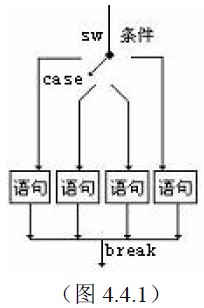

在C++中,也有這樣的開關(guān),那就是switch語句。它能夠很簡捷地描述出多岔路口的情況。具體的語法格式為:
switch(表達式)
   case 常量表達式1:
      語句塊1;
      break;
   case 常量表達式n:
      語句塊n;
      break;
   default:
      語句塊n+1;
  在switch語句中,我們要記住四個關(guān)鍵詞,分別是switch、case、default和break。switch是語句的特征標志(圖中標作sw);case表示當switch后的表達式滿足某個case后的常量時,運行該case以后的語句塊。要注意,任意兩個case后的常量不能相等,否則switch將不知道選擇哪條路走。default表示當表達式?jīng)]有匹配的case時,默認(default)地運行它之后的語句塊(圖中未標出);break表示分岔路已經(jīng)到頭,退出switch語句。
