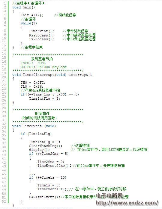

系統(tǒng)基準(zhǔn)時間片:
我們采用定時器中斷來產(chǎn)生系統(tǒng)的基準(zhǔn)時間片,也叫系統(tǒng)的基準(zhǔn)節(jié)拍,例如每4ms中斷一次。這可以形象的比喻成脈搏心跳。
任務(wù)(事件)的輪調(diào):
每一次心跳,我們就給任務(wù)執(zhí)行的時間標(biāo)志計數(shù)。當(dāng)標(biāo)志計數(shù)到了,就執(zhí)行該任務(wù)函數(shù)!

對于實時性要求較高的任務(wù)。比如串口收發(fā)事件,可以考慮放在主循環(huán)調(diào)用,或者再定時中斷中調(diào)用。

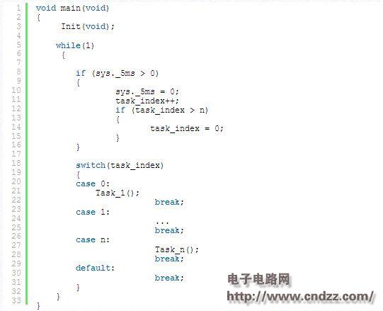

分析一下上面的程序結(jié)構(gòu),使用了一個定時器產(chǎn)生系統(tǒng)時鐘滴答,然后時鐘滴答到了,就更新時間標(biāo)志,然后統(tǒng)一用一個事件函數(shù)來根據(jù)時間標(biāo)志分時的執(zhí)行各個任務(wù)函數(shù)。
但任務(wù)執(zhí)行完后,時間標(biāo)志被重置,并重新計數(shù)。那么這個任務(wù)函數(shù)就相當(dāng)于被調(diào)度在了任務(wù)隊列的末尾了。ǜ杏X是不是有點任務(wù)調(diào)度管理的意思了?)
當(dāng)然,各個任務(wù)函數(shù)調(diào)用的時間不同,就造成了任務(wù)執(zhí)行頻率的不同。這也是時間片的大小商定,以及時間片分布的問題,這需要從實際的任務(wù)考慮,并取得一個最佳的時間片,以及合理的安排各個任務(wù)函數(shù)的關(guān)系。
另外一種時間片輪調(diào)程序結(jié)構(gòu)
其實,原理大致相同。執(zhí)行機(jī)制不同罷了,各種程序結(jié)構(gòu)有它優(yōu)缺點,有最適合使用的地方。
下面,簡單了解。
程序結(jié)構(gòu):
對于時間片輪詢法的程序結(jié)構(gòu),無疑有比順序結(jié)構(gòu)程序更多的優(yōu)點,但任務(wù)函數(shù)有時候被拆分成多段,不方便理解程序整體思路。
