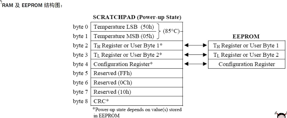

    ROM只讀存儲器,用于存放 DS18B20ID 編碼,其前 8 位是單線系列編碼(DS18B20 的編碼是 19H) ,后面48 位是芯片唯一的序列號,最后 8位是以上 56的位的 CRC碼(冗余校驗)。數(shù)據(jù)在出產(chǎn)時設(shè)置不由用戶更改。DS18B20 共 64 位 ROM。
    RAM 數(shù)據(jù)暫存器,用于內(nèi)部計算和數(shù)據(jù)存取,數(shù)據(jù)在掉電后丟失,DS18B20 共9 個字節(jié) RAM,每個字節(jié)為 8 位。第1、2 個字節(jié)是溫度轉(zhuǎn)換后的數(shù)據(jù)值信息,第 3、4 個字節(jié)是用戶 EEPROM(常用于溫度報警值儲存)的鏡像。在上電復(fù)位時其值將被刷新。第 5 個字節(jié)則是用戶第 3 個 EEPROM的鏡像。第 6、7、8 個字節(jié)為計數(shù)寄存器,是為了讓用戶得到更高的溫度分辨率而設(shè)計的,同樣也是內(nèi)部溫度轉(zhuǎn)換、計算的暫存單元。第 9 個字節(jié)為前 8個字節(jié)的 CRC碼。EEPROM 非易失性記憶體,用于存放長期需要保存的數(shù)據(jù),上下限溫度報警值和校驗數(shù)據(jù)。
    DS18B20共3位EEPROM,并在 RAM 都存在鏡像,以方便用戶操作。
