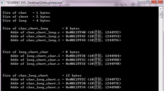

程序的運行結(jié)果如下(注意:括號內(nèi)的數(shù)據(jù)是成員變量的地址的十進(jìn)制形式)
2. 結(jié)構(gòu)體成員變量內(nèi)存對齊
首先,我們來分析一下上面程序的運行結(jié)果。前三行說明在我的程序中,char型占1個字節(jié),short型占2個字節(jié),long型占4個字節(jié)。char_short_long、long_short_charchar_long_short是三個結(jié)構(gòu)體成員相同但是成員變量的排列順序不同。并且從程序的運行結(jié)果來看,
       Size   of   char_short_long    = 8 bytes
    Size of long_short_char = 8 bytes
    Size of char_long_short = 12 bytes  //比前兩種情況大4 byte !
    并且,還要注意到,1 byte (char)+
2 byte (short)+ 4 byte (long) = 7 byte,而不是8 byte。
   所以,結(jié)構(gòu)體成員變量的放置順序影響著結(jié)構(gòu)體所占的內(nèi)存空間的大小。一個結(jié)構(gòu)體變量所占內(nèi)存的大小不一定等于其成員變量所占空間之和。如果一個用戶程序或者操作系統(tǒng)(比如uC/OS-II)中存在大量結(jié)構(gòu)體變量時,這種內(nèi)存占用必須要進(jìn)行優(yōu)化,也就是說,結(jié)構(gòu)體內(nèi)部成員變量的排列次序是有講究的。
結(jié)構(gòu)體成員變量到底是如何存放的呢?
在這里,我就不賣關(guān)子了,直接給出如下結(jié)論,在沒有#pragma pack宏的情況下:
原則1  結(jié)構(gòu)(struct或聯(lián)合union)的數(shù)據(jù)成員,第一個數(shù)據(jù)成員放在offset0的地方,以后每個數(shù)據(jù)成員存儲的起始位置要從該成員大小的整數(shù)倍開始(比如int32位機(jī)為4字節(jié),則要從4的整數(shù)倍地址開始存儲)。
原則2  結(jié)構(gòu)體的總大小,也就是sizeof的結(jié)果,必須是其內(nèi)部最大成員的整數(shù)倍,不足的要補齊。
   *原則3  結(jié)構(gòu)體作為成員時,結(jié)構(gòu)體成員要從其內(nèi)部最大元素大小的整數(shù)倍地址開始存儲。(struct a里存有struct b,b里有char,int,double等元素,那b應(yīng)該從8的整數(shù)倍地址處開始存儲,因為sizeof(double) = 8 bytes
這里,我們結(jié)合上面的程序來分析(暫時不討論原則3)。
先看看char_short_longlong_short_char這兩個結(jié)構(gòu)體,從它們的成員變量的地址可以看出來,這兩個結(jié)構(gòu)體符合原則1和原則2。注意,在 char_short_long的成員變量的地址中, char_short_long.s的地址是1244994,也就是說,1244993是“空的”,只是被“占位”了!

首先,1244972能被1整除,所以char_long_short.c放在1244972處沒有問題(其實,就char型成員變量自身來說,其放在任何地址單元處都沒有問題),根據(jù)原則1,在之后的1244973~1244975中都沒有能被4(因為sizeof(long)=4bytes)整除的,1244976能被4整除,所以char_long_short.l應(yīng)該放在1244976處,那么同理,最后一個.s(sizeof(short)=2 bytes)是應(yīng)該放在1244980處。
是不是這樣就結(jié)束了?不是,還有原則2。根據(jù)原則2的要求,char_long_short這個結(jié)構(gòu)體所占的空間大小應(yīng)該是其占內(nèi)存空間最大的成員變量的大小的整數(shù)倍。如果我們到此就結(jié)束了,那么char_long_short所占的內(nèi)存空間是1244972~1244981共計10bytes,不符合原則2,所以,必須在最后補齊2個 bytes(1244982~1244983)。
至此,一個結(jié)構(gòu)體的內(nèi)存布局完成了。
下面我們按照上述原則,來驗證這樣的分析是不是正確。按上面的分析,地址單元1244973、1244974、1244975以及1244982、1244983都是空的(至少char_long_short未用到,只是“占位”了)。如果我們的分析是正確的,那么,定義這樣一個結(jié)構(gòu)體,其所占內(nèi)存也應(yīng)該是12 bytes
