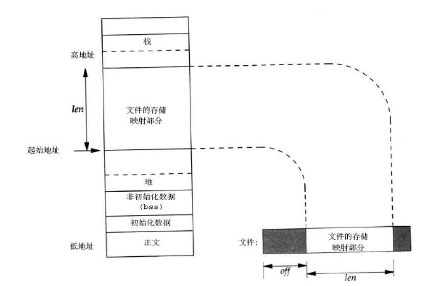

基本的映射關(guān)系如下圖:
設(shè)備驅(qū)動的mmap實現(xiàn)主要是將一個物理設(shè)備的可操作區(qū)域(設(shè)備空間)映射到一個進(jìn)程的虛擬地址空間。這樣就可以直接采用指針的方式像訪問內(nèi)存的方式訪問設(shè)備。在驅(qū)動中的mmap實現(xiàn)主要是完成一件事,就是實際物理設(shè)備的操作區(qū)域到進(jìn)程虛擬空間地址的映射過程。同時也需要保證這段映射的虛擬存儲器區(qū)域不會被進(jìn)程當(dāng)做一般的空間使用,因此需要添加一系列的保護(hù)方式。
