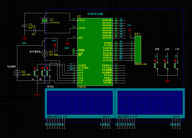

//提示:k1k2k3k4分別是:小時。分鐘。秒鐘的調節(jié)功能。定時時間的顯示功能。k5k6分別是設定第二時間定為0:01:00,啟用或者關閉鬧鐘,
下面是仿真圖,芯片是用的51單片機:
PROTUES工程文件可以從 http://www.torrancerestoration.com/bbs/dpj-24552-1.html 下載
下面是源程序:
