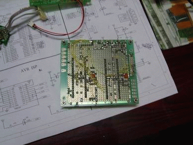

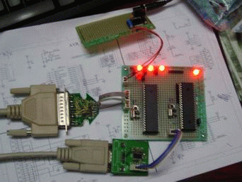

下圖是我的手板,使用一塊ATMEGA16做JTAG控制器, 通過232串口與電腦相連, 另一塊ATMEGA16做使用芯片,也可通過spi口與電腦并口相連,可用于ISP下載程序, 經(jīng)過244轉(zhuǎn)一下,主要是保護并口 .

我的avr基本線路(包含并口,jatg)

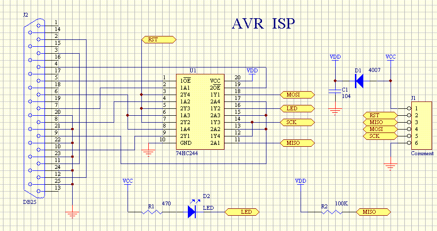

并口采用74hc244, 保護并口。
jatg采用簡易電路,針對簡易電路會出現(xiàn)jatg程序被反編程的解決辦法是:jatg部分先上電,然后另一塊芯片再上電,就可以解決這個問題,或者jatg上電穩(wěn)定時間設(shè)置到最短,兩個芯片同時上電也不會出現(xiàn)反編程現(xiàn)象。

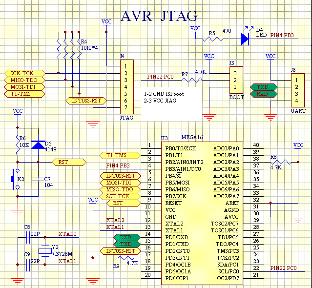

2. avr jatg線路

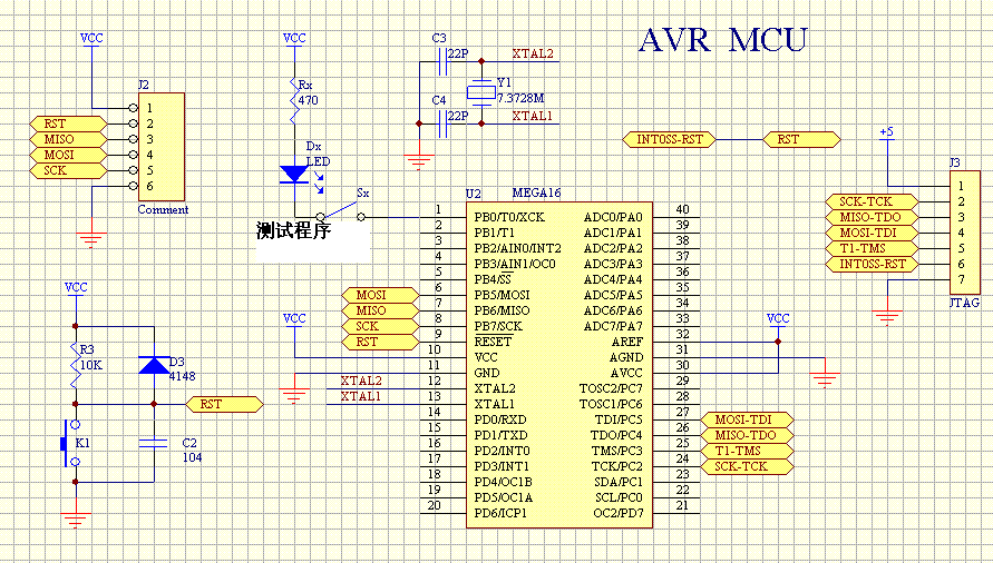

3. mcu接線路
avr簡易jatg制作(atmega16 )2008-4-26 23:40:00
0
這個工具的適用于每一個支持jtag ice的軟件,他工作完美的結(jié)合avr studio和linux工具。你可以編程avr芯片使用jtag工具支持atmel 處理器的清單如下:
