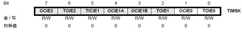

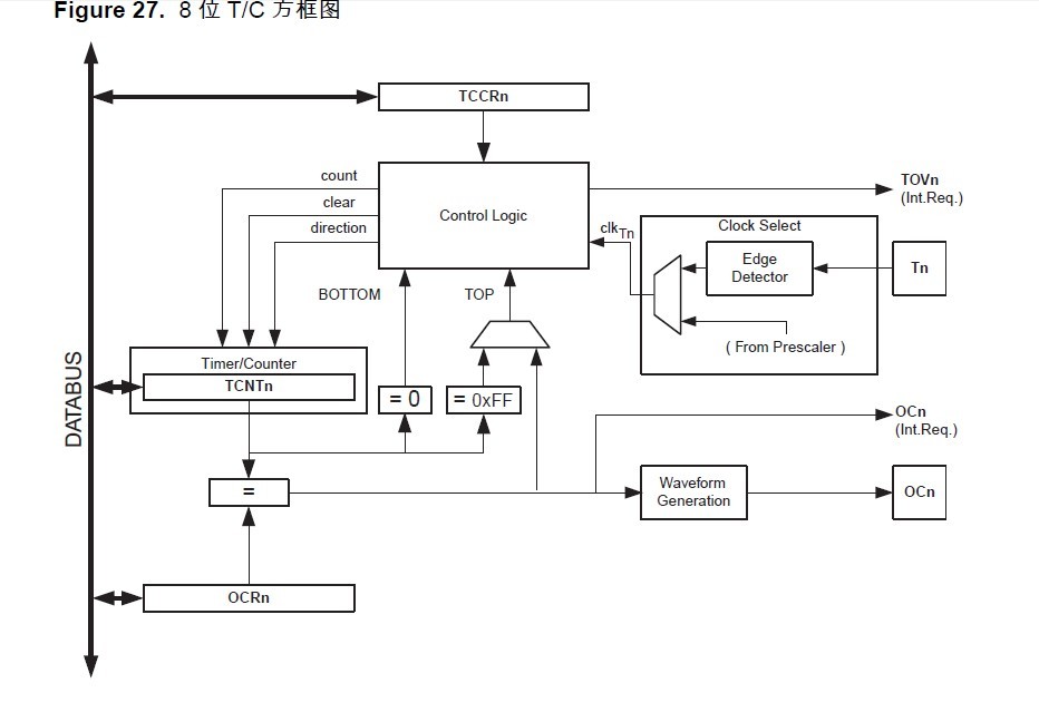

于定時(shí)器0相關(guān)的寄存器有 SREG 全局中斷  bit7   I
TIMSK中斷屏蔽寄存器    bit  0:1   TOIE0  OCIE0
TOIE0
中斷溢出允許標(biāo)志位
OCIE0輸出比較允許標(biāo)志位

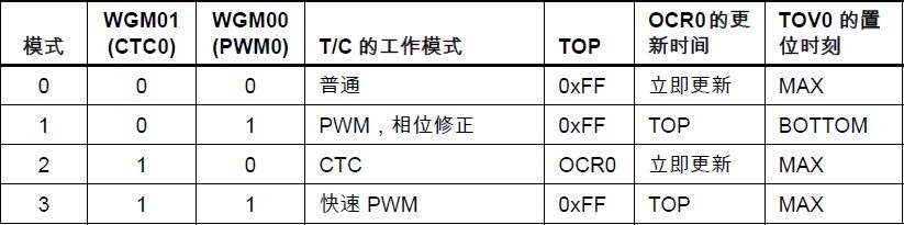

TCCR0  timer0控制寄存器 bit0:7
FOC0
強(qiáng)制輸出比較;僅在非PWM模式有效

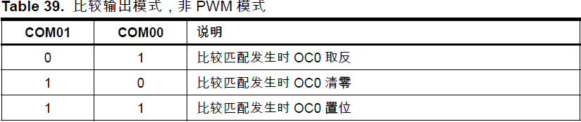

WGM00:WGM01 模式控制位;
COM01:COM00 各PWM模式中 具體設(shè)置位:

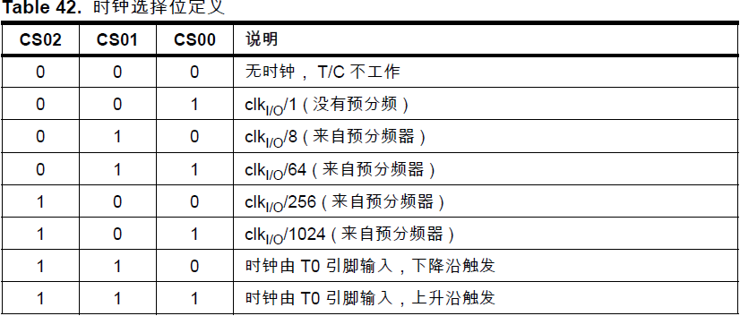

CS00 CS01 CS02
時(shí)鐘選擇位   于定時(shí)器2公用
TCNT0
定時(shí)器0寄存器八位放置定時(shí)器初值
OCR0    定時(shí)器0比較匹配寄存器與TCNT0值比較
TIFR   中斷標(biāo)志寄存器
TOV0
定時(shí)器0溢出中斷標(biāo)志位
OCF0   比較匹配中斷標(biāo)志位

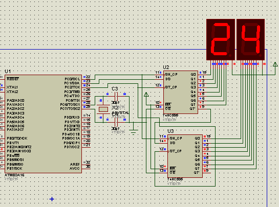

下邊我們編程先從簡單的定時(shí)器計(jì)數(shù)開始
           程序部分
#include<iom16v.h>
#include"dis.h"     //595驅(qū)動顯示頭文件
unsigned  char  i,temp;
void   inittimer0(void)//定時(shí)器0初始化函數(shù)
TCCR0|=(1<<CS00)|(1<<CS02);//普通計(jì)數(shù)模式,1024分頻
TCNT0=0X00;                //賦值
SREG=0X80;               //全局中斷打開
TIMSK|=(1<<TOIE0);        //定時(shí)器0溢出中斷使能
void   main(void)
DDRC|=0X07;       //595控制端口初始化
inittimer0();     //定時(shí)器初始化
dis(0);       //顯示函數(shù)
while(1){ }

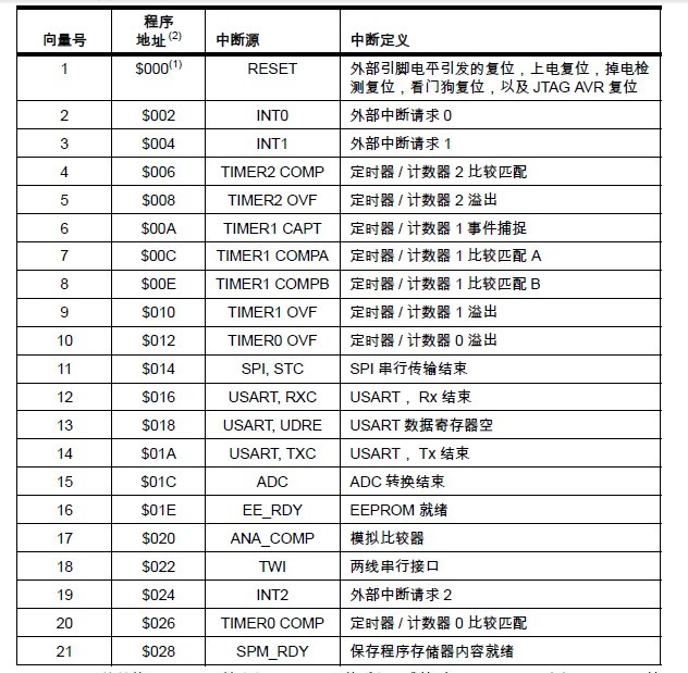

#pragma interrupt_handler timer0_ovf:10
void  timer0_ovf(void)///定時(shí)器中斷
  i++;
  if(i>=4)
    i=0;
    temp++;dis(temp);//數(shù)值自加,顯示;

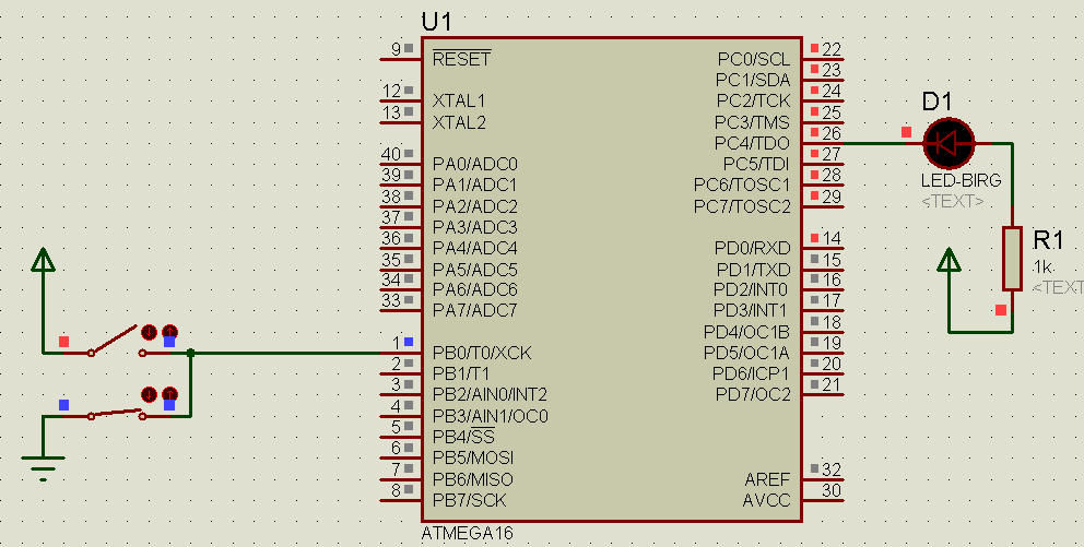

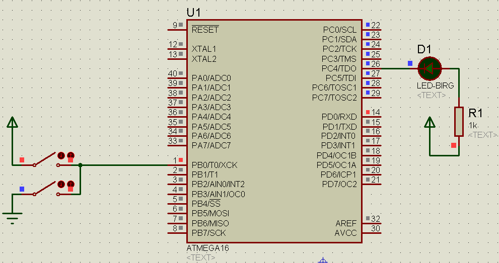

T0輸入產(chǎn)生中斷程序及仿真
下邊源碼中更改TCCR0的配置可決定那種跳變沿觸發(fā)
下降沿觸發(fā) TCCT0|=(1<<CS02)|(1<<CS01);
上升沿觸發(fā) TCCT0|=(1<<CS02)|(1<<CS01)|(1<<CS00);
注意這里的上升沿是T0口處于低電平狀態(tài),發(fā)生了高電平的跳變,配置不需要改變,上升沿下降沿端口配置是一樣的
//通過T0引腳觸發(fā)中斷
#include<iom16v.h>
void   initTimer0(void)
     TCCR0|=(1<<CS02)|(1<<CS01); //下降沿觸發(fā),(1<<CS00)上升沿觸發(fā)
     TCNT0=0XFE;      //賦值通過按鍵將寄存器值填滿產(chǎn)生中斷
     TIMSK|=(1<<TOV0);  //定時(shí)器0溢出中斷
     SREG|=0X80;      //全局中斷
     PORTD|=(1<<PD0);      //初始化T0引腳
     DDRC=0XFF;      //中斷產(chǎn)生動作端口初始化
void  main(void)
initTimer0();
while(1);
  TCNT0=0XFE;    //寄存器重裝
  PORTC=~PORTC;    //動作

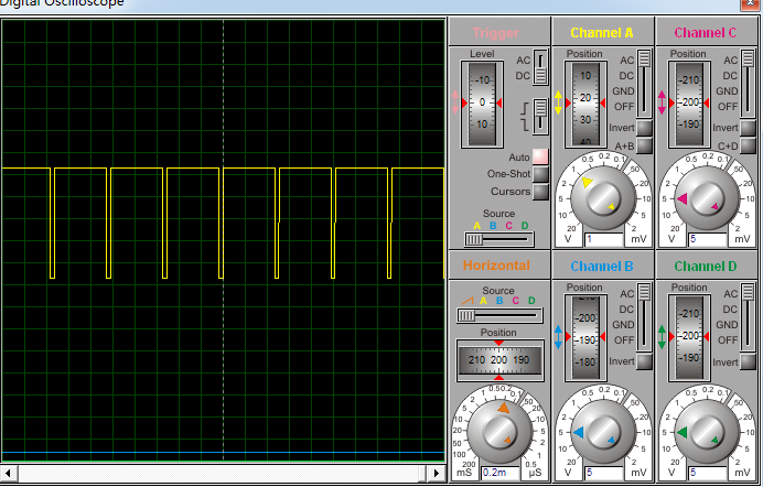

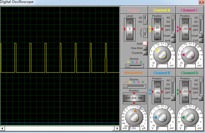

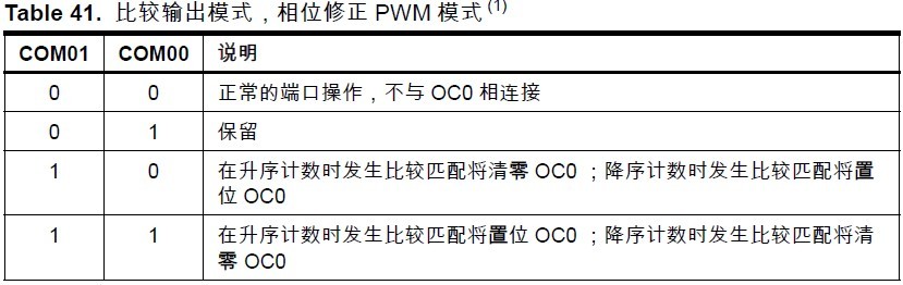

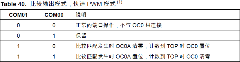

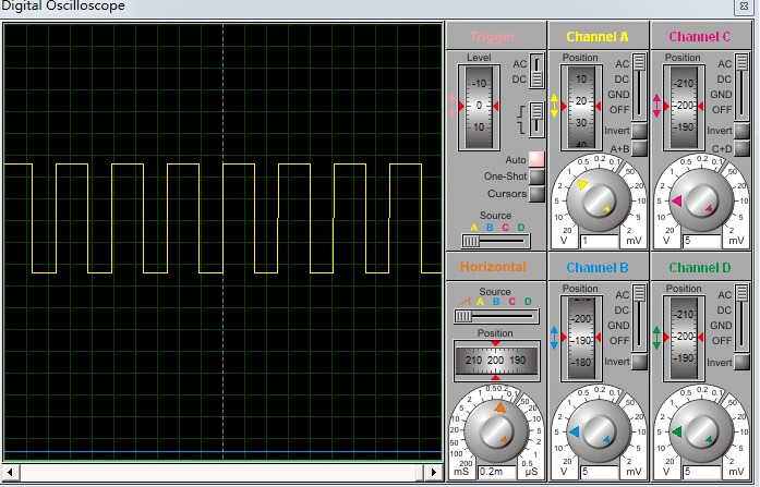

下邊介紹定時(shí)器0 的PWM功能,通過上邊對定時(shí)器的了解下邊也會很簡單的掌握。選擇相位修正模式,WGM00=1;WGM01=0;無分頻,CS02=0;CS01=0;CS00=1;
比較匹配選擇在升序計(jì)數(shù)發(fā)生比較匹配將清零OC0,降序計(jì)數(shù)發(fā)生時(shí)比較匹配將OC0置位.相應(yīng)控制位COM00=0,COM01=1;TCCR0|=(1<<WGM00)|(1<<COM01)|(1<<CS00);
比較匹配寄存器賦值,比較匹配中斷向量為:20
#include<iom16v.h>
void  initpwmt0(void)          //編寫人張小強(qiáng)日期13,09,17
TCCR0|=(1<<WGM00)|(1<<COM01)|(1<<CS00);//相位修正PWM
TIMSK|=(1<<OCIE0);            //輸出匹配使能
SREG|=0X80;              //全局中斷使能
TCNT0=0X00;              //定時(shí)器寄存器
OCR0=0X80;                //比較匹配寄存器
DDRB|=(1<<DDB3);            //比較匹配輸出引腳初始化
void delaymsPWM(unsigned  int  z)
unsigned  int  x,y;
for(x=1000;x>0;x--)
  for(y=z;y>0;y--);
void  main()
initpwmt0();
while(1)
  OCR0++;delaymsPWM(10);         //定時(shí)自加
}                     //比較匹配中斷
#pragma interrupt_handler timer0_comp:20
void timer0_comp(void)
至此定時(shí)器0大體應(yīng)用功能講解完畢,
