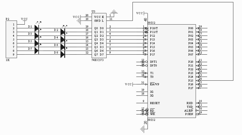

從點(diǎn)亮第一個(gè)燈到流水燈
作者:huqin   來(lái)源:本站原創(chuàng)   點(diǎn)擊數(shù):  更新時(shí)間:2014年04月01日   【字體:
