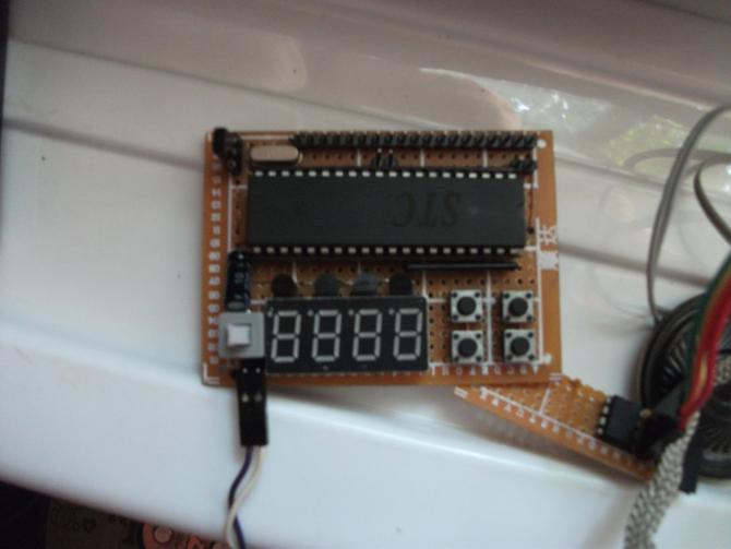

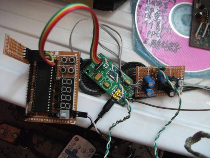

單片機(jī)控制的哦,用到了24c02,可以掉電存臺(tái),4位數(shù)碼管顯示,自動(dòng)搜索,音量調(diào)整,rda5807收音模塊,2822音頻放大,紅外遙控的。
