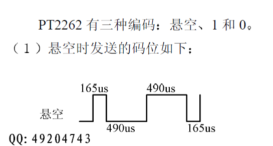

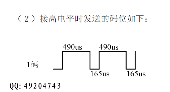

就算讓PT2262進行3的12次方進行加密,用單片機解也是十幾分鐘就能出來的,這里的3是因為PT2262的編碼地址有三種狀態(tài):1種狀態(tài)是接VCC,2種狀態(tài)是接GND,3種狀態(tài)是懸空。   分別表是為:1     0     F

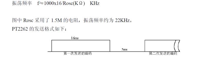

下面是三種狀態(tài)時和數(shù)據(jù)波形圖

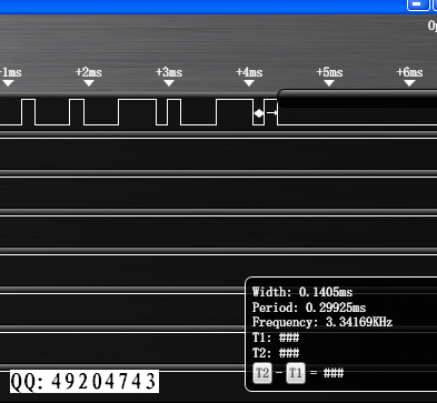

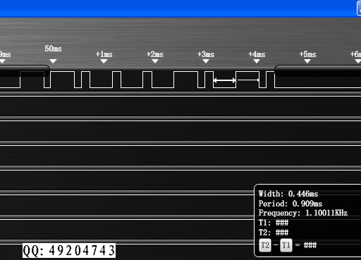

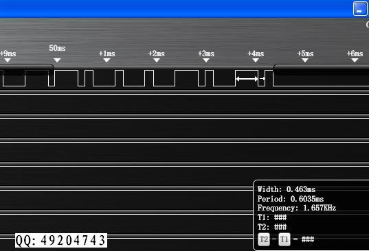

再下面的是我用邏輯分析儀抓碼的波形圖
再下面是對所抓的波形進行進一步的分析時序
