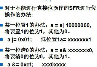

四、與&,或|
有時(shí)在程序中也會(huì)看到這樣的程序語言,a&=b;這樣的語句相當(dāng)于:a=a&b
同理,a|=b;這樣的語句相當(dāng)于:a=a|b
