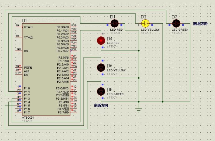

基于51單片機(jī)的交通燈及其仿真
作者:浪子   來(lái)源:浪子   點(diǎn)擊數(shù):  更新時(shí)間:2014年06月10日   【字體:
      ORG  0000H
      LJMP START
      ORG  000BH
      LJMP TIMER0
      ORG  0030H
START:MOV     SP,#60H
      MOV     TMOD,#81H           ;定時(shí)器0,1工作在方式1,0定時(shí),1計(jì)數(shù)
      MOV     IE,#8AH               ;開定時(shí)器中斷
      MOV     TL0,#0B0H             ;定時(shí)器地低位初始化
      MOV     P1,#21H
      MOV     TH0,#3CH
      MOV     30H,#00H;MS
      MOV     31H,#00H;S
      MOV     32H,#00H;RED
      MOV     33H,#00H;YEL
      SETB    TR0;
WAIT: JMP  WAIT
TIMER0:PUSH   PSW
       PUSH   ACC
       MOV    TL0,#0B0H;定時(shí)器重裝值
       MOV    TH0,#3CH
       INC    30H
       MOV    A,30H
       CJNE   A,#14H,EXIT
       MOV    30H,#00H
       INC    31H
       MOV    A,31H

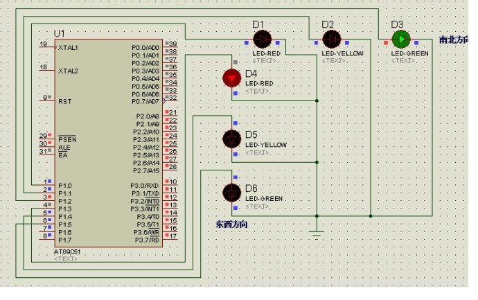

       YEON:  CJNE   A,#0AH,YEOFF;
       CLR    P1.5
       SETB   P1.4
       SETB   P1.0
       SJMP   EXIT

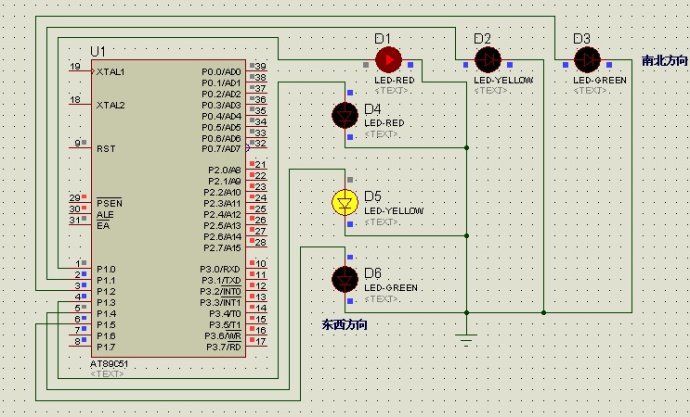

YEOFF: CJNE   A,#0DH,SRON;
       CLR    P1.0
       CLR    P1.4
       SETB  P1.2
       SETB   P1.3
       SJMP   EXIT

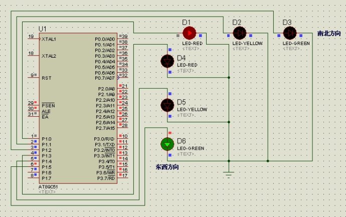

SRON:  CJNE   A,#1AH,NEXT;
       SETB   P1.1
       SETB   P1.3
       CLR  P1.2
       SJMP   EXIT
NEXT:  CJNE   A,#1CH,EXIT
       MOV    31H,#00H
       SETB   P1.0
       SETB   P1.5
       CLR    P1.1
       CLR    P1.3
EXIT:  POP   ACC
       POP   PSW
       RETI
       END
