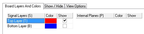

對于Altium design 而言,有著不同的方法:
1.打開想要編輯的PCb
2.右擊編輯區(qū),彈出菜單選擇options-----Board Layers & Colours...
3.他出的界面如下:
如上,在每一層的后面有相對應(yīng)的框可供勾選,勾選上的話即為顯示層,空白的也即為非顯示層。∧阕约嚎梢試L試一把!
