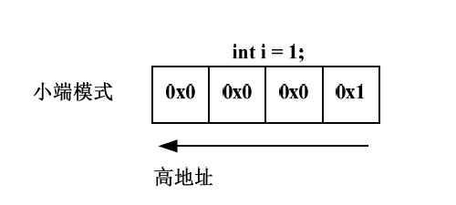

其三:如何確認(rèn)當(dāng)前系統(tǒng)的存儲(chǔ)模式
請(qǐng)寫(xiě)一個(gè)C 函數(shù),若處理器是Big_endian 的,則返回0;若是Little_endian 的,則返回1。
以大端模式存儲(chǔ),其內(nèi)存布局如下圖:
以小端模式存儲(chǔ),其內(nèi)存布局如下圖:
變量i 占4 個(gè)字節(jié),但只有一個(gè)字節(jié)的值為1,另外三個(gè)字節(jié)的值都為0。如果取出低
地址上的值為0,毫無(wú)疑問(wèn),這是大端模式;如果取出低地址上的值為1,毫無(wú)疑問(wèn),這是
小端模式
