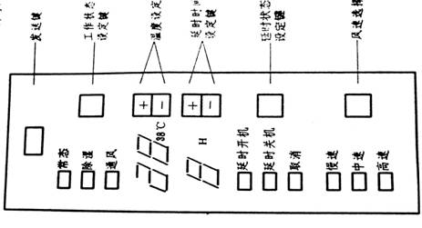

(5)面板示意圖見圖。

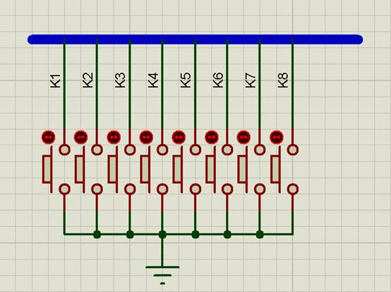

按鍵模塊:
仿真原理圖:
詳細(xì)描述:8個(gè)按鍵的功能如下表:
按鍵
功能
K1
工作狀態(tài)設(shè)定鍵(常態(tài)、除濕、通風(fēng))
K2
延時(shí)狀態(tài)設(shè)定鍵(延時(shí)開、延時(shí)關(guān)、取消)
K3
風(fēng)速選定鍵(慢、中、快)
K4
溫度設(shè)定鍵(增加+
K5
溫度設(shè)定鍵(減少-
K6
延時(shí)時(shí)間位選定鍵(XXXXXX
K7
延時(shí)時(shí)間設(shè)置鍵(默認(rèn)為循環(huán)增加)
K8
發(fā)送鍵
當(dāng)K1按下時(shí),保持P05位狀態(tài),按下第一次最后一位置0,倒數(shù)第二、三位置1按下第二次時(shí)到數(shù)第二位置0,倒數(shù)第一、三位置1,按下第三次時(shí)倒數(shù)第三位置0,倒數(shù)第一、二位置1,依次循環(huán),代碼實(shí)現(xiàn):P0=(states1[i]&(P0|0x07));
當(dāng)K2按下時(shí),保持P0倒數(shù)第1、2、3位和正數(shù)第1、2、3狀態(tài)按下第一次時(shí)倒數(shù)第一位亮表示延時(shí)開,按下第二次時(shí)倒數(shù)第五位亮表示延時(shí)關(guān),按下第三次時(shí)倒數(shù)第34位皆滅表示取消延時(shí),依次循環(huán),代碼實(shí)現(xiàn):  P0=(states2[j]&(P0|0x18));
當(dāng)K3按下時(shí),保持P05位不變,按下最高兩位置1,第三位置0,表示慢速,按下第二次時(shí)第二位置0,第一、三位置1,表示中速,按下第三次時(shí)第一位置0,第一、二位置1,依次循環(huán),代碼實(shí)現(xiàn):P0=(states3[k]&(P0|0xe0));

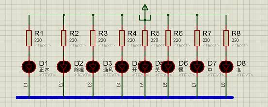

LED狀態(tài)顯示模塊:
仿真原理圖:
LED
狀態(tài)指示
D1
正常
D2
除濕
D3
通風(fēng)
D4
延時(shí)開(如果D4/D5兩燈全滅則取消延時(shí))
D5
延時(shí)關(guān)
D6
D7
D8

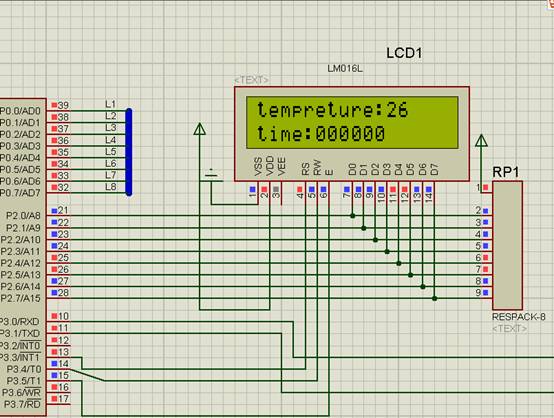

LCD1602顯示模塊:
仿真原理圖:
詳細(xì)描述:LCD1602一共可以顯示16x2個(gè)字符,其中數(shù)據(jù)線為8位分別接AT89C51的P2端口的8個(gè)管腳,控制線為RS、RW、E分別接P3.3,P3.4,P3.5管腳,仿真電路中排阻是必要的它的功能是電阻作為有功原件串聯(lián)在電路中能消除振蕩,目的是得到更好的EMC性能。
主要子函數(shù)包括:(詳細(xì)代碼見附錄源程序LCD部分)
void initLCM( void);       //LCD初始化子程序
void DisplayListChar(unsigned char X,unsigned char Y, unsigned char *DData);                    //顯示指定坐標(biāo)的一串字符子函數(shù)
void DisplayOneChar(uchar X,uchar Y,uchar DData);//顯示單個(gè)字符

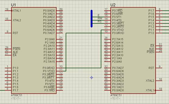

雙機(jī)串口通信功能:
仿真原理圖:
詳細(xì)描述:
利用串口查詢的方式實(shí)現(xiàn)兩臺(tái)單片機(jī)之間通信的功能:單片機(jī)1(模擬遙控器)作為發(fā)送機(jī)其P3.0/RXD、P3.1/TXD分別接從機(jī)(模擬空調(diào))的P3.1/TXD、P3.0/RXD引腳。發(fā)送機(jī)和接收機(jī)串口采用方式1,8位UART,波特率可變,其中T1的采用方式3(8位自填裝模式),計(jì)數(shù)初值為f4f4,因此串口的波特率為2400bits
主要實(shí)現(xiàn)代碼如下:(詳細(xì)代碼見附錄源代碼部分:)
主機(jī)發(fā)送:
while(++counter<=8)
       {SBUF=sender[counter-1];
       while(TI==0);
       TI=0;
       while(RI==0);
       RI=0;
從機(jī)接收:
counter++;
 RI=0;       //接受中斷標(biāo)志清零,可以接收新的數(shù)據(jù)
 receive=SBUF; //開始接收新的數(shù)據(jù)
 ADDRR[counter-1]=receive;//把接受的數(shù)據(jù)存入字符串?dāng)?shù)組ADDRR中
 delay_LCM(100);
 delay_LCM(100);
 SBUF=ADDRR[counter-1];//由單片機(jī)2向單片機(jī)1發(fā)送數(shù)據(jù)
 while(TI==0);          //循環(huán)等待直到發(fā)送數(shù)據(jù)完畢
 TI=0;

問題1、LCD1602不能夠顯示
最終解決方案:經(jīng)查閱相關(guān)資料與書上LCD1602電路連線圖相對(duì)照發(fā)現(xiàn)未接排阻。仿真電路中排阻是必要的它的功能是電阻作為有功原件串聯(lián)在電路中能消除振蕩,目的是得到更好的EMC性能。經(jīng)加入排阻后能夠正常顯示。
問題2、通過串口線兩片單片機(jī)不能正常的通信
最終解決方案:原因是在主機(jī)中由于我既用到了定時(shí)器來作為計(jì)時(shí)中斷,有用到了定時(shí)器為串口提供波提率,我誤把定時(shí)器0來為串口提供波特率,定時(shí)器1來為做計(jì)時(shí)時(shí)鐘,后查閱書籍在《單片機(jī)原理及控制技術(shù)》P161、L17中提到方式1和方式3的波特率“與定時(shí)器T1的溢出率有關(guān)。”也就是說串口通信方式1的波特率不能由定時(shí)器0來提供后經(jīng)改變兩定時(shí)器的功能后串口通信正常。

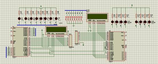

軟件仿真圖:
仿真文件和程序下載地址:http://www.torrancerestoration.com/f/kongtiao.rar
