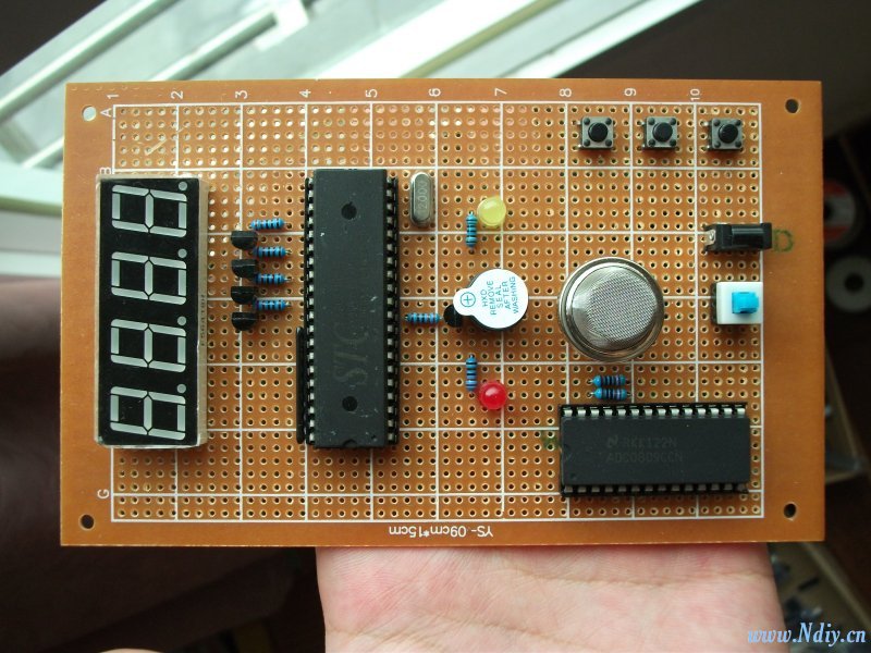

51單片機(jī)煙霧報(bào)警器制作+程序
作者:huqin   來源:本站原創(chuàng)   點(diǎn)擊數(shù):  更新時(shí)間:2014年07月21日   【字體:
煙霧報(bào)警器制作過程及相關(guān)程序
//程序頭函數(shù)
#include <reg52.h>
//宏定義
#define uint unsigned int
#define uchar unsigned char
#define Data_ADC0809 P1
//管腳聲明
sbit Feng = P3^0;
//ADC0809
sbit ST=P3^3;
sbit EOC=P3^4;
sbit OE=P3^2;
//按鍵
sbit Key1=P3^5;
sbit Key2=P3^6;
sbit Key3=P3^7;
//顯示數(shù)組 0-9+F
uchar Data_[]={0x3f,0x06,0x5b,0x4f,0x66,0x6d,0x7d,0x07,0x7f,0x6f,0x71,0x3f};
sbit Wei1 = P2^7;
sbit Wei2 = P2^6;
sbit Wei3 = P2^5;
sbit Wei4 = P2^4;
//函數(shù)聲明
extern uchar ADC0809();
void Display(uchar X,uchar Data);
void delay(uint t);
//酒精含量變量
uchar temp=0;
//蜂鳴器變量
uchar FF=10;
//顯示模式
uchar Mode=0;
uchar p;
void main()
while(1)
//正常模式
if(Mode==0)
//讀取AD值
temp=ADC0809();
for(p=0;p<30;p++)
Display(0,temp);
//判斷是否報(bào)警
if(temp>FF)
Feng=0;
else
Feng=1;
//調(diào)整模式
else
Display(1,FF);
//功能鍵
if(Key3==0)
Feng=0;
delay(100);
while(Key3==0)
if(Mode==0)
Display(0,temp);
else
Display(1,FF);
if(Mode==0)
Mode=1;
else
Mode=0;
Feng=1;
//增加
if(Key2==0&&Mode==1)
Feng=0;
delay(100);
while(Key2==0)
Display(1,FF);
FF++;
if(FF==251)
FF=250;
Feng=1;
//減少
if(Key1==0&&Mode==1)
Feng=0;
delay(100);
while(Key1==0)
Display(1,FF);
FF--;
if(FF==0xff)
FF=0;
Feng=1;
//ADC0809讀取信息
uchar ADC0809()
uchar temp_=0x00;
//初始化高阻太
OE=0;
//轉(zhuǎn)化初始化
ST=0;
//開始轉(zhuǎn)換
ST=1;
ST=0;
//外部中斷等待AD轉(zhuǎn)換結(jié)束
while(EOC==0)
//讀取轉(zhuǎn)換的AD值
OE=1;
temp_=Data_ADC0809;
OE=0;
return temp_;
//延時(shí)
void delay(uint t)
uint i,j;
for(i=0;i<t;i++)
for(j=0;j<10;j++);
//顯示 X表示狀態(tài) Data表示數(shù)據(jù)
Wei1=1;
Wei2=1;
Wei3=1;
Wei4=1;
P0=0xff;
//正常模式
if(X==0)
P0=~Data_[11];
//非正常
else
P0=~Data_[10];
Wei1=0;
Wei2=1;
Wei3=1;
Wei4=1;
delay(10);
Wei1=1;
Wei2=1;
Wei3=1;
Wei4=1;
P0=~Data_[Data/100];
Wei1=1;
Wei2=0;
Wei3=1;
Wei4=1;
delay(10);
Wei1=1;
Wei2=1;
Wei3=1;
Wei4=1;
P0=~Data_[Data/10%10];
Wei1=1;
Wei2=1;
Wei3=0;
Wei4=1;
delay(10);
Wei1=1;
Wei2=1;
Wei3=1;
Wei4=1;
P0=~Data_[Data%10];
Wei1=1;
Wei2=1;
Wei3=1;
Wei4=0;
delay(10);
Wei1=1;
Wei2=1;
Wei3=1;
Wei4=1;
