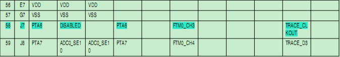

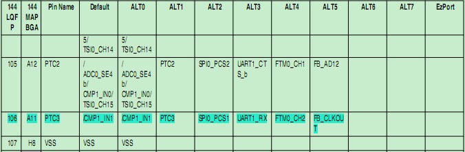

    K60(144pin的,因為有些型號由于管腳數(shù)量限制,可能會被裁減掉,這里為了嚴(yán)謹(jǐn)提一下)提供了兩個復(fù)用IO管腳(PTA6和PTC3)用來輸出 trace_clock 和FB_Clock,其中trace_clock為調(diào)試用的跟蹤時鐘,通過軟件可以設(shè)置成為MCG_Clock_Out或者 Core_Clock/System_Clock(注意trace clock實際輸出為內(nèi)部時鐘的2分頻);FB_Clock為FlexBus clock即總線時鐘。文字啰嗦,下面還是上圖(管腳復(fù)用圖),呵呵~

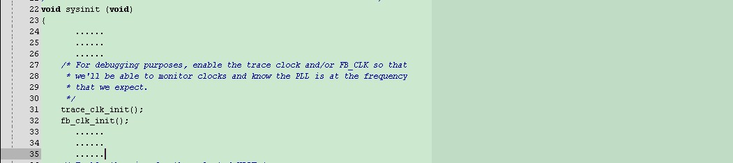

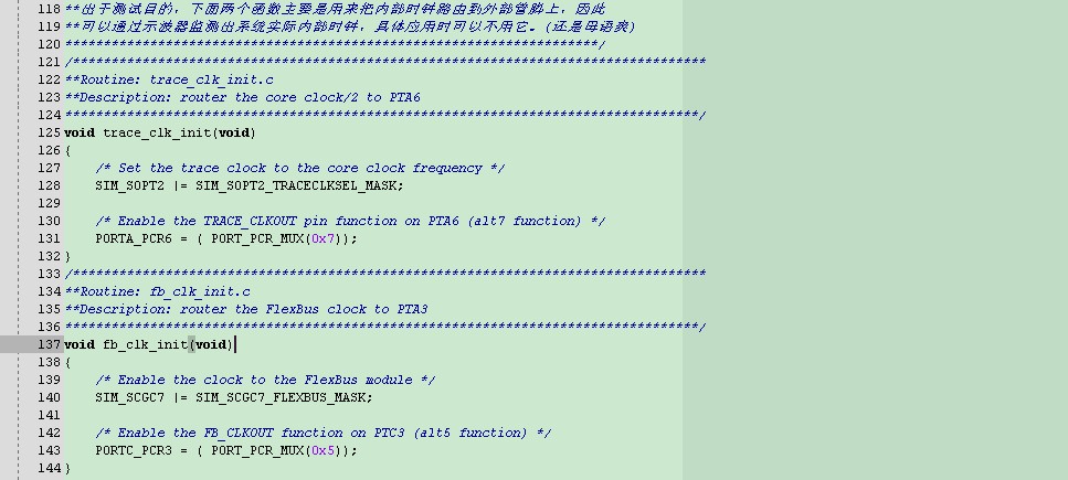

    上面是硬件上的復(fù)用情況,可以看到,trace clock 為第七個復(fù)用功能(ALT7),F(xiàn)B_Clock為第五個復(fù)用功能(ALT5)。現(xiàn)在硬件上的配置我們已經(jīng)了然了,下面看看飛思卡爾官方給出的軟件上是怎 么實現(xiàn)的。這部分軟件需要到啟動代碼文件之一sysinit.c文件(這里再抱怨一下,飛思卡爾官方給出的太麻煩了,哎)里找到。在最后面可以看到兩個子 函數(shù)及在程序之中的調(diào)用,下圖:

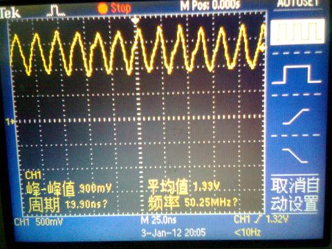

軟件上如上圖所示設(shè)置之后就可以正常輸出了。在軟件MCG初始化里,我設(shè)置的內(nèi)核時鐘為100MHz(所以trace clock為50MHz,上面有說到),總線時鐘為50MHz(FB_Clock),下面看下我照下來的波形(汗,用手機(jī)照的,效果一般,沒帶U盤沒法從 示波器里直接導(dǎo)出,湊合著先看著,下次一定不要忘了帶U盤啊,呵呵):
                        trace clock 波形圖

通過上面簡單的步驟就可以實現(xiàn)對K60內(nèi)部時鐘的運(yùn)行頻率驗證了,非常方便。不過從圖上看,波形有一定的直流分量,而且我測試過頻率越低,這個直流分量越小,沒想明白,希望有高手遇到過這個問題的指點一下,謝謝了。
