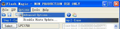

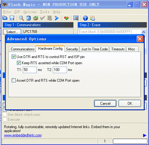

★  打開(kāi)“Options”下的Advanced Options…
★  按照下圖設(shè)置后退出

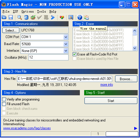

★  參照下圖設(shè)置,“Device“那里選對(duì)要下載的器件
★  點(diǎn)擊“Browse”選擇要下載的程序
★  點(diǎn)擊“Start”下載程序,下載程序前 J1 和 J2的 1、2 腳需要加上短路帽。

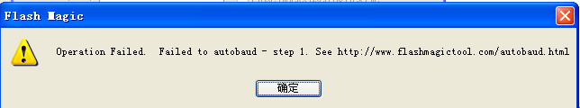

★  出現(xiàn)串口波特率失敗問(wèn)題
有三個(gè)原因:
(Ⅰ)、串口線是三線制的
(Ⅱ)、J1或J2的短路帽沒(méi)有加上
(Ⅲ)、主板沒(méi)有上電

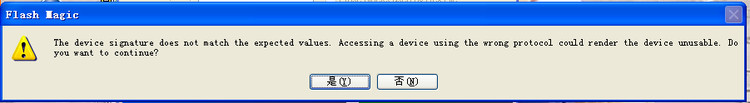

★  出現(xiàn)芯片ID號(hào)不正確問(wèn)題
FlashMagic中選擇的CPU 型號(hào)與目標(biāo)板的CPU 型號(hào)不一致
