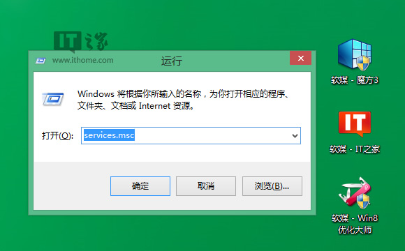

1、按鍵盤上的Winkey+R,在彈出的“運行”對話中輸入“services.msc”,亦可通過“計算機管理”窗口下找到“服務”;

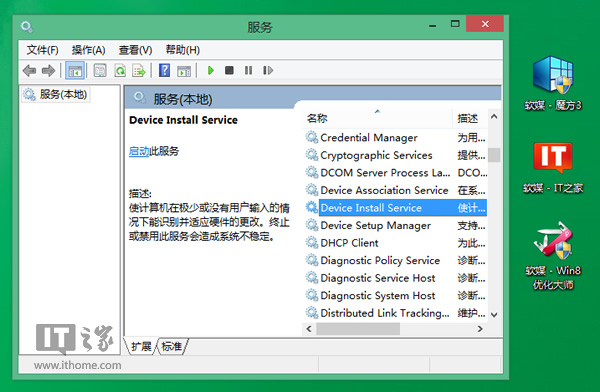

2、在服務列表中找到“Device Install Service”和“Device Setup Manager”兩個服務項,確認這兩個服務是否開啟,如果沒有開啟,可以點擊左側的“啟動”此服務。
亦或在“以管理員身份運行”的命令提示符窗口輸入如下命令:
• net start DeviceInstall
• net start DsmSvc(逐行敲擊回車鍵)
也可以實現(xiàn)相同的作用。
