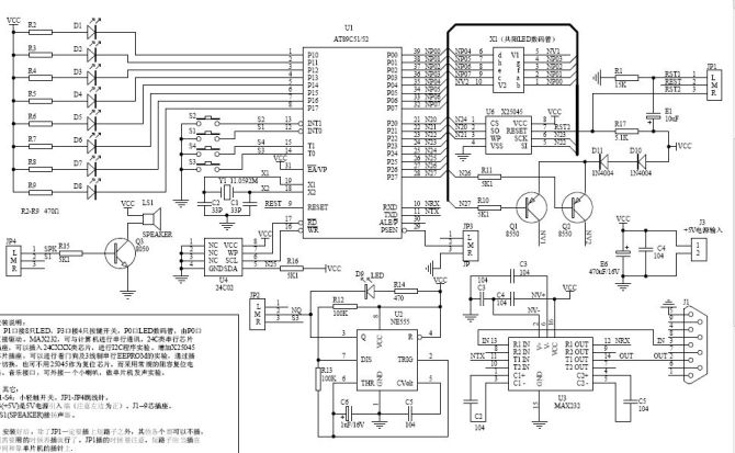

一、新單片機(jī)實(shí)驗(yàn)板功能的說明:
   P1口仍接8只LED,P3口仍接4只按鍵開關(guān),P0口和P2口仍接2只LED數(shù)碼管,但改為由P0口直接驅(qū)動(dòng)。與原板完全兼容。新增:MAX232,可與計(jì)算機(jī)進(jìn)行串行通訊,將來會(huì)考慮加入MON51支持。24C類串行芯片插座,可以插入24CXXX類芯片,進(jìn)行I2C程序?qū)嶒?yàn)。增加X25045芯片插座,可以進(jìn)行看門狗及3線制串行EEPROM的實(shí)驗(yàn),通過插針切換,也可不用25045作為復(fù)位芯片,而采用常規(guī)的阻容復(fù)位電路。音樂接口,可外接一個(gè)小喇叭,做單片機(jī)發(fā)聲實(shí)驗(yàn)。。http://www.torrancerestoration.com的版主打算就用這塊板替代原實(shí)驗(yàn)板,并用它為藍(lán)本編一些C語言講座。
二、單片機(jī)實(shí)驗(yàn)板制作組裝說明:
1、元件值:
1)電阻:R1:15K,R2-R9:470毆姆,R10、R11:5K1,R12、R13:100K,R14:470毆姆; R15、R16、R17:5K1
說明:如果你采用電子設(shè)計(jì)工具的51EMB-32K作為你的學(xué)習(xí)工具,那么,將R5用2K替代。由于51EMB-32K設(shè)計(jì)時(shí)將P1。3與輸出端之間接了一個(gè)1K的電阻,如果直接用470毆姆的電阻接入的話,51EMB-32K將始終無法進(jìn)入仿真狀態(tài),除非你人為地將P13用導(dǎo)線直接接地,那太麻煩了。采用這種方法后,就可以按普通的方法使用51EMB-32K了。由此產(chǎn)生的不良影響是:接在P13上的LED的亮度低了,好在這不是什么大問題。如果是我裝出去的板子,由于采用的是高亮白發(fā)紅發(fā)光管,如果不太注意的話,還不太看得出來呢。
2)電容:E2、E3、E4、E5原來用22微法的電解,經(jīng)實(shí)驗(yàn),市場(chǎng)上可以買到的幾種232芯片,都只要用104的磁片就可以正常使用了,所以這幾只電容請(qǐng)用104的磁片,體積盡量小些,特別是管腳間距要小一點(diǎn)。有一種市售的104的小磁片,體積很小,而管腳也很小,正好能放進(jìn)去,很漂亮,只是比一般體積大一些的稍貴幾分錢一個(gè)。 E1:10微法,C6:1微法,E6:1000微法/16V。C5:0。01微法。 C1、C2:18到47P之間取值,常用27P左右的。C3、C4:104。
3)其它: S1-S4:小輕觸開關(guān)。D10、D11:1N4004。D1-D9:發(fā)光二極管,選用高亮白發(fā)紅的比較漂亮。Q1、Q2:8550 PNP型三極管,Q3:8050型三極管 LS1:蜂鳴器,可惜我怎么也找不到無源的了,所以只好空著,可以直接從LS1的兩個(gè)引腳上接兩根線,接個(gè)小揚(yáng)聲器,做音響實(shí)驗(yàn)。JP1-JP4跳線針。J3是電源引出端,我沒找到什么價(jià)廉的引線的東西,只好直接用線連了,很容易斷,用的時(shí)候要小心。X1:雙0。4英寸的共陽LED顯示器,買的時(shí)候注意對(duì)一下大小。J1:9芯插座,注意購買時(shí)買好一對(duì)。我裝在板上的是公的,這樣做電纜時(shí),兩邊都是母的,就不會(huì)搞錯(cuò)了。Y1:晶振,用11.0592M的,便于調(diào)試串口,最好是用臥式晶振,否則用單片機(jī)仿真器時(shí),可能會(huì)礙事。
2、單片機(jī)實(shí)驗(yàn)板制作注意事項(xiàng):實(shí)驗(yàn)板上還是有兩處有錯(cuò)誤,就是E1和C6,正極標(biāo)錯(cuò)了,E1應(yīng)當(dāng)是正極在左邊,而C6應(yīng)當(dāng)是正極在上方。LED顯示器安裝時(shí)注意小數(shù)點(diǎn)在下(印制板上有一個(gè)小的白色小點(diǎn),就是指小數(shù)點(diǎn))。 安裝好后,除了JP1一定要插上短路子之外,其他各個(gè)都可以不插,到需要用的時(shí)候再插就行了,JP1插的時(shí)候要注意,短路子應(yīng)當(dāng)插在中間和靠左邊的插針上。
以上所說方向均以集成電路缺口朝上為正。
看完了本文希望你能成功的制作出一款屬于自己的單片機(jī)實(shí)驗(yàn)板,記得有問題請(qǐng)來http://www.torrancerestoration.com/bbs/  單片機(jī)論壇來,我們?yōu)槟鉀Q。
<單片機(jī)實(shí)驗(yàn)板電路圖>
