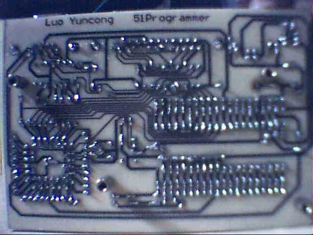

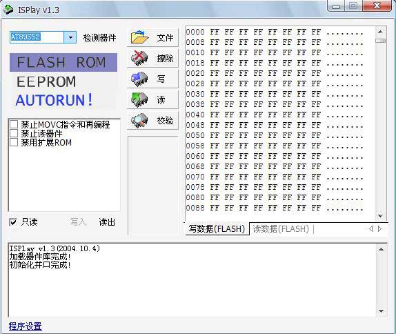

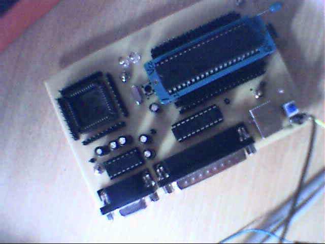

      從搜集資料到做板焊接,足足花了2天的時間,終于把51單片機的編程器給弄好了(見圖1~3)。我做的這個板純粹是一個編程器,不是單片機實驗板。它不但有并口,還有串口。通過9針串口線可以對SST、STC等芯片進行編程;通過25針的并口線不但可以對Atmel公司的51(AT89S系列)、AVR單片機進行燒寫(電路參考51黑單片機網(wǎng)的http://www.torrancerestoration.com/bianchengqi/AT89s51bianchengqi.htm),還可以對Altera的CPLD/FPGA,當然這需要進行相關的設置,并且用isplay(見圖4)軟件進行操作,之所以能夠燒寫Altera公司的CPLD/FPGA,因為這個編程器的并口部分本身就是按照Altera的BYTEBLAST線來做的。
圖(1)51編程器的最終實物
圖(3)編程器的PCB板(此為感光板做的單面板)
圖(4)isplay軟件界面
        雖然業(yè)余的小制作會對學習有那么一點點的耽誤,但是每當我成功之后,這種成就感與滿足感夠我High好幾天了,耽誤的一點時間又算得了什么。不過,這次做板的經(jīng)歷卻讓我注意到了幾個問題,在業(yè)余的條件下做板,線寬盡量不要小于15mil,最好以20mil為宜,對電路板進行鋪銅時,鋪銅區(qū)與線之間的距離(默認為10mil)要大一點,建議為40mil或者更大,否則的話,很容易造成電路線路的短路,但是如果不鋪銅的話,在做板的時候,腐蝕會久一點,甚至會浪費很多三氯化鐵。
