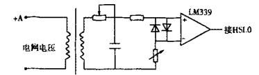

    所謂同步,就是通過(guò)供給各觸發(fā)電路不同相位的交流電壓,使得各觸發(fā)器在晶閘管需要觸發(fā)脈沖的時(shí)刻輸出脈沖,從而保證各晶間管可以按順序獲得觸發(fā)這種使觸發(fā)電路與主電路晶閘管工作上步調(diào)一致的方法就稱為同步使觸發(fā)電路與主電路工作同步并能在規(guī)定范圍內(nèi)進(jìn)行移項(xiàng)控制的信號(hào)電壓稱為同步電壓
    圖Z為同步電路,同步信號(hào)取自三相交流電源的十A相,經(jīng)過(guò)變壓器在副邊輸出用戶所需電壓值,通過(guò)運(yùn)算放大器LM339使得在輸入電壓每次過(guò)零時(shí)運(yùn)放輸出一個(gè)知形波,輸送到高速輸入單元HSI的HSI. 0引腳中。利用HSI. 0的特點(diǎn),在HSI. 0出現(xiàn)上升沿時(shí)可產(chǎn)生中斷。在HSI. 0的中斷服務(wù)程序中啟動(dòng)8098內(nèi)部A/D采樣移相控制信號(hào),根據(jù)A/D的轉(zhuǎn)換數(shù)據(jù)計(jì)算觸發(fā)角

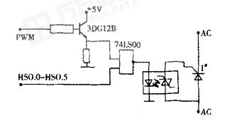

    圖3為門極驅(qū)動(dòng)觸發(fā)電路圖。在8098單片機(jī)中高速輸出hso,若用定時(shí)器1作為計(jì)時(shí)器的基準(zhǔn),一個(gè)計(jì)時(shí)單位在計(jì)算機(jī)時(shí)鐘為12MH:時(shí)為2us。對(duì)于工頻交流電,180度對(duì)應(yīng)5000個(gè)計(jì)時(shí)單位,亦即:每度約對(duì)應(yīng)28個(gè)計(jì)時(shí)單位。查出觸發(fā)角a對(duì)應(yīng)的電角度了(例如120度),則a所對(duì)應(yīng)的計(jì)時(shí)單位為28n,將28n賦予HSO的CAM.中 寄存器號(hào)分別對(duì)應(yīng)HSO.O至HSO.S,當(dāng)28n個(gè)計(jì)時(shí)單位的時(shí)間一到,即可在某HSO端口產(chǎn)生上升沿的電平跳變。此時(shí)HSO的輸出與PWM波通過(guò)保護(hù)電阻和三極管后的輸出相與非,與非門輸出經(jīng)過(guò)光電禍合器來(lái)控制晶閘管的導(dǎo)通與關(guān)斷。若與非門輸出為高電平,則光電秘合器中二極管亮,從而使光電棍合器導(dǎo)通,晶閘管也就導(dǎo)通。如取脈沖寬度為m0,則對(duì)應(yīng)28m個(gè)計(jì)時(shí)單位。再向HSO的CAM中寫入28。個(gè)計(jì)時(shí)單位,可使在28m個(gè)計(jì)時(shí)單位到來(lái)時(shí)HSo產(chǎn)生脈沖的下降沿。
    由HSo.O至HSo.S引晰產(chǎn)生6個(gè)寬度為90度相隔為600的脈沖,分別與PWM輸出進(jìn)行與非運(yùn)算后,去控制三相全控橋式整流電路中6個(gè)晶閘管的導(dǎo)通與關(guān)斷另外,硬件系統(tǒng)的正常工作離不開(kāi)軟件的支持,還有顯示電路,程序存儲(chǔ)器,復(fù)位電路等輔助部分,在此不再敘述
