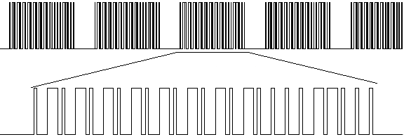

   編碼芯片PT2262發(fā)出的編碼由:地址碼、數(shù)據(jù)碼、同步碼組成。地址碼和數(shù)據(jù)碼都用寬度不同的脈沖來(lái)表示,兩個(gè)窄脈沖表示“0”;兩個(gè)寬脈沖表示“1”;一個(gè)窄脈沖和一個(gè)寬脈沖表示“F”,也就是地址碼的“懸空”;同步碼為時(shí)間較長(zhǎng)的低電平間隔,下圖為PT2262編碼圖:
從圖中可以看出,發(fā)送碼的周期是相等的,只是脈沖寬度不同(寬脈沖與窄脈沖之比為3:1)。而同步碼的低電平時(shí)間約為這個(gè)周期的8倍.
     解碼的關(guān)鍵是識(shí)別同步碼,然后對(duì)后面的字碼的脈沖寬度進(jìn)行識(shí)別,就可以解出這個(gè)編碼。pt2262每次發(fā)射時(shí)至少發(fā)射4組字碼,每組字碼由25個(gè)脈沖組成,前24個(gè)脈沖為地址和數(shù)據(jù),最后一個(gè)脈沖和一低電平間隔組成同步碼。下面我們來(lái)說(shuō)說(shuō)如何用51單片機(jī)對(duì)其進(jìn)行解碼。由于程序結(jié)構(gòu)不復(fù)雜,就不再畫(huà)流程圖,首先我們讓Timer0工作在定時(shí)狀態(tài),初始化值使其能在同步碼未結(jié)束時(shí)溢出,利用Timer0的溢出中斷來(lái)初始化,準(zhǔn)備接收后來(lái)數(shù)據(jù),同時(shí)將Timer0設(shè)為門(mén)控定時(shí),也就是TMOD的GATE0位為1,此模式下,只有TR0=1并且INT0=1才計(jì)數(shù),此模式可以用來(lái)測(cè)量脈沖寬度.這樣就識(shí)別出了同步碼.數(shù)據(jù)由INT0輸入,INT0設(shè)為跳變觸發(fā),每中斷一次就取TH0和TL0之和,這個(gè)和就是前一個(gè)的脈沖寬度.判斷出是寬脈沖還是窄脈沖.由于上述的同步碼周期與地址數(shù)據(jù)周期都遠(yuǎn)小于定時(shí)器0的定時(shí)時(shí)間,所在定時(shí)器0正常工作時(shí),是不會(huì)溢出的.以下為程序,程序的功能是分別解出地址碼與按鍵碼(也就是數(shù)據(jù)碼),然后用串口輸出.解碼時(shí)寬脈沖為1,窄脈沖為0.低位放到接收碼的最高位,也就是解碼結(jié)果與原數(shù)據(jù)位顛倒了.至于想要什么結(jié)果,可以做相應(yīng)的處理,當(dāng)然包括變換成地址的三進(jìn)制格式.因?yàn)閷捗}沖的脈寬與低脈沖的脈寬相差很大,所以解碼很容易,下面為振蕩電阻為1M時(shí)的程序,同樣可用來(lái)解碼振蕩電阻為1.2M的編碼.振蕩電阻決定脈沖的寬度,可以修改程序來(lái)適應(yīng)不同的震蕩電阻,下面是c程序代碼:
