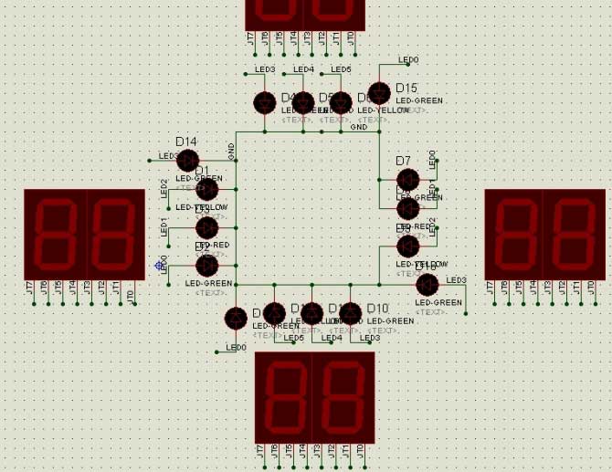

先上圖
程序效果:單片機模擬控制交通燈程序,規(guī)則如下:當南北通車時,此時南北的綠燈亮,東西的紅燈亮,之后南北的綠燈閃爍3次,過后黃燈亮,延時片刻,轉(zhuǎn)東西綠燈亮同時南北紅燈亮,之后東西的綠燈閃爍3次,過后黃燈亮,延時片刻;數(shù)碼管顯示的值都同步,結(jié)束。全部代碼由http://www.torrancerestoration.com站長開發(fā)(由于站長對交通燈的規(guī)則不是特別了解,產(chǎn)生于事實沖突,敬請包涵)
