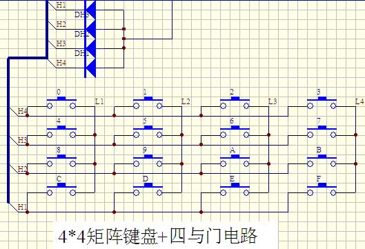

程序效果:按下任意鍵,LED顯示P0讀回的數(shù)據(jù)其中4*4的矩陣鍵盤(pán)接P0口

void readkey() //讀鍵盤(pán)子函數(shù)
P0=0xfe; //將第一列拉低,掃描是否有按鍵按下,第一列鍵值為:0,4,8,C
key=P0;  //讀取鍵盤(pán)值
if(key!=0xfe) //若key!=0xfe,說(shuō)明有按鍵按下,則返回
return;    //否則繼續(xù)掃描下一列
P0=0xfd;
key=P0;
if(key!=0xfd)
return;
P0=0xfb;
key=P0;
if(key!=0xfb)
return;
P0=0xf7;
key=P0;
if(key!=0xf7)
return;
key=0xff;
