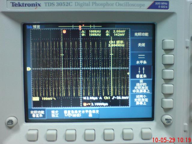

  下圖是RAM Segment Address Ramp Rate設置為0x0400(1024)時的切換時間測量波形。兩個光標之間的時間大概是10.24us,因為10.24us = 1024×10ns,說明更新速率是10ns,即SYNC_CLK,和線性掃頻時的最快頻率更新速度一樣。
