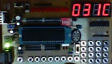

    在學(xué)習(xí)板上正常運行,目前只能簡單的檢測溫度。 溫度變化速度有點慢,需要再調(diào)試。數(shù)碼管顯示還有點鬼影,暫時沒想出來怎么去消鬼影。 沒有添加溫度上下限報警程序,沒有添加按鍵可調(diào)溫度程序,暫時不能顯示小數(shù)部分。 以后還得繼續(xù)努力把功能添加進去。
  測得室溫為31度
