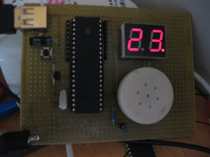

      因?yàn)橐粋(gè)朋友要過(guò)生日,而且已經(jīng)大三了,相聚的日子屈指可數(shù),所以就想盡自己的所能給她做一件禮物。

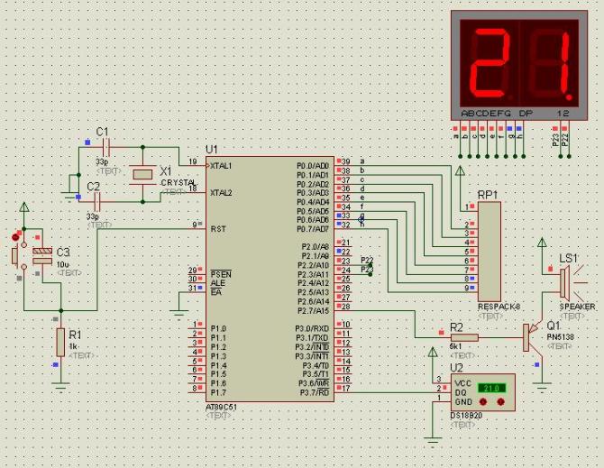

      說(shuō)來(lái)也不順,知道她過(guò)生日的時(shí)候,已經(jīng)距她過(guò)生日還有僅僅4天的時(shí)間,時(shí)間很緊,也不知道送些啥,一想,自己這些天一直在做關(guān)于單片機(jī)的東西,索性利用身邊的材料,做一個(gè)東西給她,也挺有意義的。但因?yàn)槠綍r(shí)忙著復(fù)習(xí)考研,所以注定做得東西不能太復(fù)雜了,否則根本完成不了,后來(lái)也就決定做這個(gè)溫度計(jì)了。電路也不難,程序自己也見(jiàn)過(guò),大概改改也就差不多了。后來(lái)感覺(jué)僅僅顯示溫度也太單調(diào)了,就加了音樂(lè)功能,一首《隱形的翅膀》也不錯(cuò)。
     從周三開(kāi)始,每天晚上11:00開(kāi)始做,到今天,總算研制成功吧!有點(diǎn)遺憾的是,身邊沒(méi)有2-4譯碼器,所以LED驅(qū)動(dòng)的不好,就算加了兩個(gè)上拉排阻,顯示的還是挺暗!
