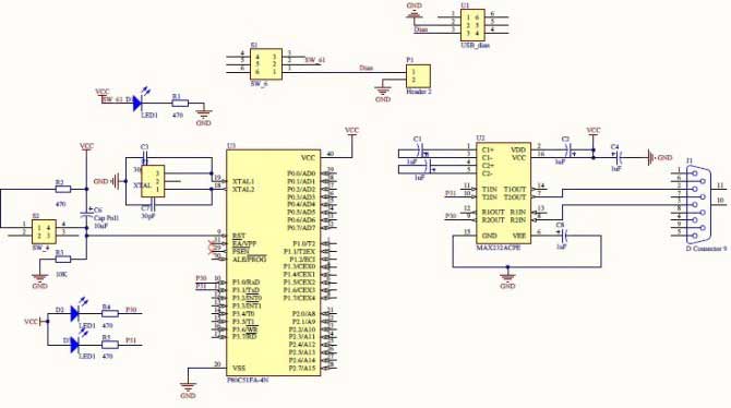

下面是電路圖。我們還是相信PDF吧,有時候別人的電路真的不一定適合我們的。
  注:這個電路雖然簡單,但這些都是自學(xué)的,我相信菜鳥也會變大蝦的,可能讓高手見笑啦,希望指教,但要文明用語,否則,嘿嘿~~。
