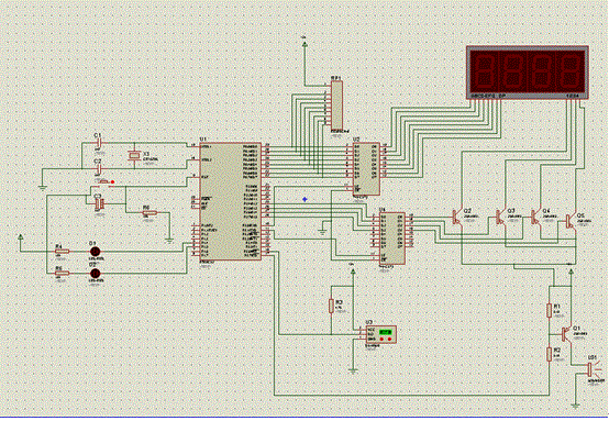

制作方案:
本溫度計(jì)采用一種智能溫度傳感器DS18B20作為檢測(cè)元件。該元件測(cè)溫范圍為-55~125度,最高分辨率為0.0625度,完全滿(mǎn)足本設(shè)計(jì)中分辨率為0.1度的要求!考慮到下載程序的方便和一些條件的限制我選了STC89C52RC這款單片機(jī)作為控制器!顯示電路方面,我選擇四位共陽(yáng)LED數(shù)碼管作為顯示電路!
而鑒于單片機(jī)驅(qū)動(dòng)力有限,所以P0,P2口均加一上拉排阻以提升其驅(qū)動(dòng)力!P0,P2口均有一鎖存器74HC573以使數(shù)據(jù)控制方便!
   報(bào)警方面,當(dāng)溫度超過(guò)警界最高溫度時(shí),響報(bào)警音樂(lè),紅色發(fā)光二極管閃爍;當(dāng)溫度低于最低溫度報(bào)警時(shí),響報(bào)警音樂(lè),黃色發(fā)光二級(jí)管閃爍!因?yàn)樗x單片機(jī)可擦寫(xiě)次數(shù)達(dá)萬(wàn)次以上,為使電路的簡(jiǎn)化,其溫度報(bào)警值已預(yù)設(shè)在程序中,可以通過(guò)修改程序中的預(yù)設(shè)值改變報(bào)警溫度!

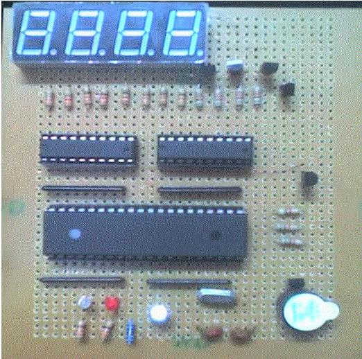

  因?yàn)楫?dāng)時(shí)用總線不太熟練,怕出錯(cuò),所以一條一條線連接的。并且該原理圖只加了一個(gè)排阻,后來(lái)修改后的那個(gè)圖找不到了。修改后的原理圖加了兩個(gè)排阻,如電路板中所繪!后來(lái)焊接實(shí)物時(shí),老師買(mǎi)了四個(gè)排阻,所以把單片機(jī)各接口均加了一個(gè)排阻,具體實(shí)物如實(shí)物圖所示!
其電路板原理圖如下:
因?yàn)樗脭?shù)碼管的型號(hào)暫時(shí)未知,所以未畫(huà)出數(shù)碼管的原理圖,只是將其位置標(biāo)出:
最終成品圖片如下:

經(jīng)驗(yàn)總結(jié):
關(guān)于這個(gè)題目選擇的原因其實(shí)很簡(jiǎn)單,自己已經(jīng)學(xué)了一段時(shí)間的單片機(jī)了,但是卻沒(méi)有機(jī)會(huì)嘗試做些東西,而這個(gè)電子溫度報(bào)警器也不太難,這次正好鍛煉下自己的動(dòng)手能力。
       關(guān)于這次制作可以說(shuō)是失敗的,雖然理論上通過(guò)仿真已經(jīng)實(shí)現(xiàn)了它的功能,但那只是在軟件上仿真出來(lái)的,最終的產(chǎn)品卻沒(méi)有實(shí)現(xiàn)預(yù)期的功能!制作之后我仔細(xì)分析了下自己設(shè)計(jì)的制作,發(fā)現(xiàn)有很多不合理的地方。比如74HC573的使用,其實(shí)在本制作中74HC573未必是有用的,因?yàn)樵谖业脑O(shè)計(jì)中,該鎖存器的LE端,OE端我把它直接接到了電源端和接地端,這樣的話,鎖存器只是被當(dāng)做了D觸發(fā)器,而這是可以省略的!還有那幾個(gè)330歐的電阻,其實(shí)在元器件中老師買(mǎi)的排阻是10K的,其電流應(yīng)該可以直接驅(qū)動(dòng)數(shù)碼管,而我加的330歐的電阻是仿照的開(kāi)發(fā)板上接法,對(duì)于我這個(gè)設(shè)計(jì)是完全沒(méi)必要的。這些不合理的地方主要是因?yàn)樽约旱慕?jīng)驗(yàn)不足,沒(méi)有用心仔細(xì)考慮各元器件的選擇!
       總的來(lái)說(shuō),通過(guò)這次制作練習(xí)我確實(shí)學(xué)到了不少東西。像電路板的繪制與制作,電路板的打孔,一些常用工具的使用,設(shè)計(jì)電路時(shí)各元件的正確選取,這些對(duì)于將來(lái)從事電子事業(yè)的我來(lái)說(shuō)是十分寶貴的!
