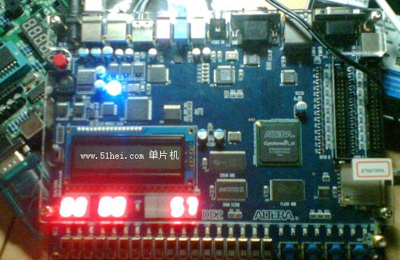

今天中午和下午花了6個(gè)小時(shí)左右的時(shí)間做了一個(gè)數(shù)字鐘,
VHDL語(yǔ)言(Very  high  speed  integrated  circuit  Hardware Description Language)即超高速集成電路硬件描述語(yǔ)言。
顧名思義既然是硬件描述,當(dāng)然是描述硬件,這個(gè)語(yǔ)言相當(dāng)于在FPGA或CPLD芯片里熔出一個(gè)數(shù)字電路。
硬件FPGA 芯片是ALTERA公司Cyclone II 系列的EP2C35F672C6
使用的是ALTERA公司的開發(fā)板,型號(hào)DE2來(lái)張全圖,軟件為Quartus II 8.0,、ALTERA公司為自己產(chǎn)品打造的開發(fā)軟件。
據(jù)說(shuō)是5000塊錢,因?yàn)槭菍W(xué)校教學(xué)用,批量買,2500塊錢(不過(guò)我看下,就芯片貴,我看這個(gè)板子人家至少賺了1000多),我原來(lái)以為老師不會(huì)借,不過(guò)他似乎不介意,倒是他主動(dòng)借給我的,額。。。
不費(fèi)話了,貼程序吧

和匯編有的一拼啊,呵呵,由于是新手,所以很多程序都帶有單片機(jī)的想法,其實(shí)VHDL和C、FPGA和單片機(jī)是兩種不同的語(yǔ)言、芯片,主要是要有并行思想和狀態(tài)機(jī)的概念,很遺憾我現(xiàn)在好像都沒(méi)有。
設(shè)置模式開關(guān)是sw01.、分鐘設(shè)置按鈕key01、key02 。
視頻地址:http://v.youku.com/v_show/id_XMTcxMTMzODYw.html 不過(guò)很糊啊。。悲劇。
