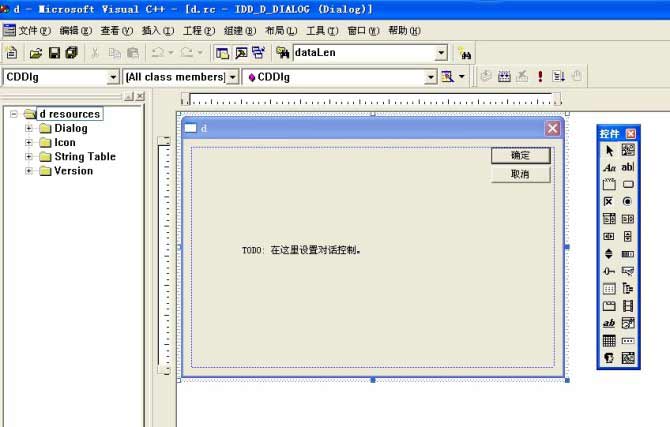

打開軟件,新建——>MFC AppWizard[exe]再填寫工程名和路徑——>基于對(duì)話框(不需要太好看,對(duì)話框足矣)——>確定。

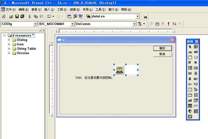

最右邊是可以添加的控件,但是我們可以看到?jīng)]有MSCOMM控件,因?yàn)閷?duì)于搞高級(jí)軟件的程序員來說一般用不到的,所以串口不是默認(rèn)控件,需要添加。
工程——>增加到工程——>Components and Controls會(huì)彈出一個(gè)叫做Components and Controls Gallery的對(duì)話框,打開Registered ActiveX Controls文件夾會(huì)看到很多可以添加的控件,找到Microsoft Communications Comtrol,version 6.0選項(xiàng),單擊Insert——>確定。跳出Confirm Classes對(duì)話框,這個(gè)不需要修改,直接點(diǎn)OK就好了,然后就可以看到控件已經(jīng)加到空間框里了。

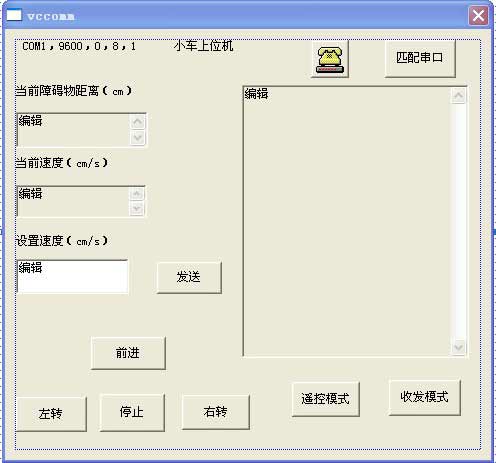

這個(gè)電話狀的就是MSComm控件,你可以右擊這個(gè)圖標(biāo)點(diǎn)屬性修改ID,當(dāng)然也可以用默認(rèn)的。再把編輯框和按鈕等等拖到界面上,生成的就是最后界面的樣子,所以可以隨意搞(下圖是我做的界面)

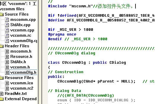

再在對(duì)話框的頭文件集中的×××Dlg.h(×××是你的文件名)的最開頭添加mscomm頭文件#include "mscomm.h"(如下圖)

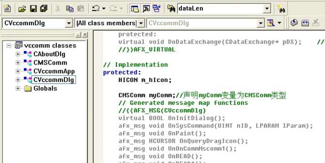

然后找到對(duì)話框 類的定義代碼中加入CMSComm類變量聲明
class CxxxDlg.h : public CDialog
protected:
    CMSComm myComm;//(你也可以用其他的)
如下圖

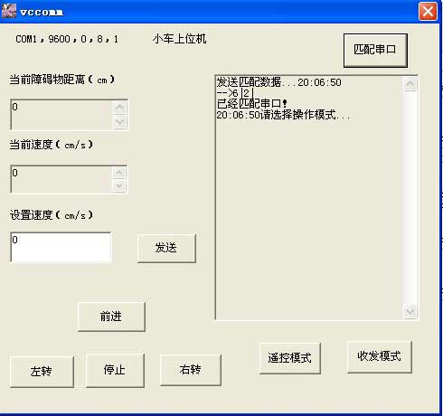

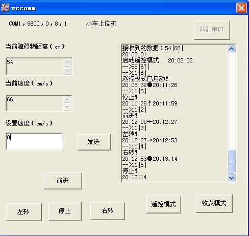

看一下效果圖。
按下【串口匹配】匹配串口
按下【收發(fā)模式】這是工作在小車自動(dòng)跑的模式下,將當(dāng)前的數(shù)據(jù)發(fā)動(dòng)到上位機(jī)顯示出來。每隔半秒收發(fā)一次。
按下【遙控模式】可以看到右邊的編輯框內(nèi)顯示:啟動(dòng)遙控模式,并且按左邊的按鈕出現(xiàn)相對(duì)應(yīng)的前進(jìn)、左轉(zhuǎn)、右轉(zhuǎn)、停止(此時(shí)自動(dòng)收發(fā)已經(jīng)停止)。

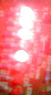

【前進(jìn)】的時(shí)候可以看到中間這盞燈亮
【左轉(zhuǎn)】左邊有一盞亮了
【右轉(zhuǎn)】右邊有一盞亮了
【停止】全滅了,桌子有點(diǎn)亂,呵呵?慈珗D更亂,線奇多。。。— —!
修改“設(shè)置速度”編輯框里的數(shù)據(jù),按下【發(fā)送】,看到上面顯示“速度已修改!”,即將23發(fā)送到單片機(jī)上。
從圖中可以看到。本來有8個(gè)LED燈,現(xiàn)在是“亮亮亮滅亮滅滅滅”因?yàn)槭枪碴枠O的,所以亮的是'0'滅的是'1'轉(zhuǎn)化成二進(jìn)制就是00010111可以用科學(xué)計(jì)算器算一下就是十進(jìn)制23
