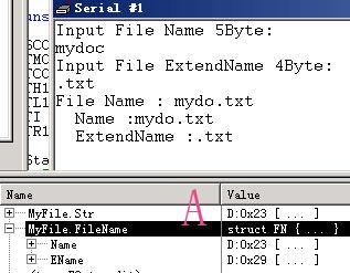

圖 17-1 所示是運(yùn)行的結(jié)果,A 中所示是說明例程中聯(lián)合中的數(shù)組和結(jié)構(gòu)占用的是同一段地址的內(nèi)存空間,而結(jié)構(gòu)中的兩數(shù)組是各占兩段不一樣內(nèi)存空間。
