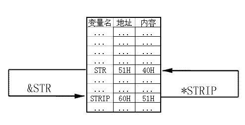

指針就是指變量或數(shù)據(jù)所在的存儲(chǔ)區(qū)地址。如一個(gè)字符型的變量 STR 存放在內(nèi)存單元DATA 區(qū)的 51H 這個(gè)地址中,那么 DATA 區(qū)的 51H 地址就是變量 STR 的指針。在 C 語(yǔ)言中 指針是一個(gè)很重要的概念,正確有效的使用指針類(lèi)型的數(shù)據(jù),能更有效的表達(dá)復(fù)雜的數(shù)據(jù) 結(jié)構(gòu),能更有效的使用數(shù)組或變量,能方便直接的處理內(nèi)存或其它存儲(chǔ)區(qū)。指針之所以 能這么有效的操作數(shù)據(jù),是因?yàn)闊o(wú)論程序的指令、常量、變量或特殊寄存器都要存放在內(nèi) 存單元或相應(yīng)的存儲(chǔ)區(qū)中,這些存儲(chǔ)區(qū)是按字節(jié)來(lái)劃分的,每一個(gè)存儲(chǔ)單元都能用唯一的 編號(hào)去讀或?qū)憯?shù)據(jù),這個(gè)編號(hào)就是常說(shuō)的存儲(chǔ)單元的地址,而讀寫(xiě)這個(gè)編號(hào)的動(dòng)作就叫做尋 址,通過(guò)尋址就能訪問(wèn)到存儲(chǔ)區(qū)中的任一個(gè)能訪問(wèn)的單元,而這個(gè)功能是變量或數(shù)組等 是不可能代替的。C 語(yǔ)言也因此引入了指針類(lèi)型的數(shù)據(jù)類(lèi)型,專(zhuān)門(mén)用來(lái)確定其他類(lèi)型數(shù)據(jù)的 地址。用一個(gè)變量來(lái)存放另一個(gè)變量的地址,那么用來(lái)存放變量地址的變量稱(chēng)為“指針變量”。 如用變量 STRIP 來(lái)存放文章開(kāi)頭的 STR 變量的地址 51H,變量 STRIP 就是指針變量。下面 用一個(gè)圖表來(lái)說(shuō)明變量的指針和指針變量?jī)蓚(gè)不一樣的概念。
變量的指針就是變量的地址,用取地址運(yùn)算符‘&’取得賦給指針變量。&STR 就是把 變量 STR 的地址取得。用語(yǔ)句 STRIP = &STR 就能把所取得的 STR 指針存放在 STRIP 指 針變量中。STRIP 的值就變?yōu)?51H。可見(jiàn)指針變量的內(nèi)容是另一個(gè)變量的地址,地址所屬的 變量稱(chēng)為指針變量所指向的變量。
要訪問(wèn)變量  STR  除了能用‘STR’這個(gè)變量名來(lái)訪問(wèn)之外,還能用變量地址來(lái)訪 問(wèn)。方法是先用&STR 取變量地址并賦于 STRIP 指針變量,然后就能用*STRIP 來(lái)對(duì) STR 進(jìn)行訪問(wèn)了!*’是指針運(yùn)算符,用它能取得指針變量所指向的地址的值。在上圖中指針 變量 STRIP 所指向的地址是 51H,而 51H 中的值是 40H,那么*STRIP 所得的值就是 40H。 使用指針變量之前也和使用其它類(lèi)型的變量那樣要求先定義變量,而且形式也相類(lèi)似,

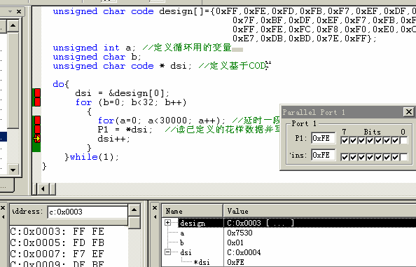

#include <AT89X51.H> //預(yù)處理文件里面定義了特殊寄存器的名稱(chēng)如 P1 口定義為 P1
void main(void)
//定義花樣數(shù)據(jù),數(shù)據(jù)存放在片內(nèi) CODE 區(qū)中
unsigned char code design[]={0xFF,0xFE,0xFD,0xFB,0xF7,0xEF,0xDF,0xBF,0x7F,
0x7F,0xBF,0xDF,0xEF,0xF7,0xFB,0xFD,0xFE,0xFF,
0xFF,0xFE,0xFC,0xF8,0xF0,0xE0,0xC0,0x80,0x0,
0xE7,0xDB,0xBD,0x7E,0xFF};
unsigned int a;    //定義循環(huán)用的變量
unsigned char b;
unsigned char code * dsi;    //定義基于 CODE 區(qū)的指針
do{
dsi = &design[0];    //取得數(shù)組第一個(gè)單元的地址
for (b=0; b<32; b++)
}while(1);
for(a=0; a<30000; a++); //延時(shí)一段時(shí)間
P1 = *dsi;        //從指針指向的地址取數(shù)據(jù)到 P1 口
dsi++; //指針加一,
為了能清楚的了解指針的工作原理,能使用 keil uv2 的軟件仿真器查看各變量和存儲(chǔ)器的
值。編譯程序并執(zhí)行,然后打開(kāi)變量窗口,如圖。用單步執(zhí)行,就能查到到指針的變量。 如圖中所示的是程序中循環(huán)執(zhí)行到第二次,這個(gè)時(shí)候指針 dsi 指向 c:0x0004 這個(gè)地址,這個(gè)地址 的值是 0xFE。在存儲(chǔ)器窗口則能察看各地址單元的值。使用這種方法不但在學(xué)習(xí)時(shí)能 幫助更好的了解語(yǔ)法或程序的工作,而且在實(shí)際使用中更能讓你更快更準(zhǔn)確的編寫(xiě)程序或解 決程序中的問(wèn)題。
