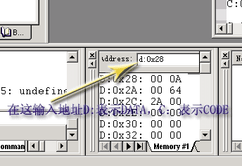

其它的語句也是一樣的道理,大家能用 Keil 的單步執(zhí)行和打開存儲器查看器一看,這樣
就更不難理解了。
圖 9-1    存儲器查看窗

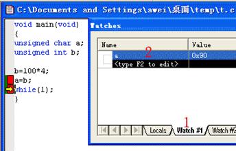

這段小程序并沒有什么實(shí)際的應(yīng)用意義,如果你是細(xì)心的朋友定會發(fā)現(xiàn) a 的值是不會等于
100*4 的。是的 a 和 b 一個(gè)是 char 類型一個(gè)是 int 類型,從以前的學(xué)習(xí)可知 char 只占一個(gè) 字節(jié)值最大只能是 255。但編譯時(shí)為何不出錯(cuò)呢?先來看看這程序的運(yùn)行情況:
圖 9-3    小程序的運(yùn)行情況
b=100*4 就能得知 b=0x190,這個(gè)時(shí)候我們能在 Watches 查看 a 的值,對于 watches 窗口我們 在第 5 課時(shí)簡單學(xué)習(xí)過,在這個(gè)窗口 Locals 頁里能查看程序運(yùn)行中的變量的值,也能
在  watch  頁中輸入所要查看的變量名對它的值進(jìn)行查看。做法是按圖中  1  的  watch#1(或
watch#2),然后光標(biāo)移到圖中的 2 按 F2 鍵,這樣就能輸入變量名了。在這里我們能查看
到 a 的值為 0x90,也就是 b 的低 8 位。這是因?yàn)閳?zhí)行了數(shù)據(jù)類型的隱式轉(zhuǎn)換。隱式轉(zhuǎn)換是 在程序進(jìn)行編譯時(shí)由編譯器自動去處理完成的。所以有必要了解隱式轉(zhuǎn)換的規(guī)則:
1.變量賦值時(shí)發(fā)生的隱式轉(zhuǎn)換,“=”號右邊的表達(dá)式的數(shù)據(jù)類型轉(zhuǎn)換成左邊變量的數(shù)
據(jù)類型。就如上面例子中的把 INT 賦值給 CHAR 字符型變量,得到的 CHAR 將會是 INT 的低 8 位。如把浮點(diǎn)數(shù)賦值給整形變量,小數(shù)部分將丟失。
2.所有 char 型的操作數(shù)轉(zhuǎn)換成 int 型。
3.兩個(gè)具有不一樣數(shù)據(jù)類型的操作數(shù)用運(yùn)算符連接時(shí),隱式轉(zhuǎn)換會按以下次序進(jìn)行:如 有一操作數(shù)是 float 類型,則另一個(gè)操作數(shù)也會轉(zhuǎn)換成 float 類型;如果一個(gè)操作數(shù)為 long 類型,另一個(gè)也轉(zhuǎn)換成 long;如果一個(gè)操作數(shù)是 unsigned 類型,則另一個(gè)操作會被轉(zhuǎn)換成 unsigned 類型。
