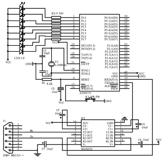

先在我們的實(shí)驗(yàn)板上加一個(gè)按鈕。電路圖如圖 10-1。

上面的實(shí)驗(yàn)電路已加入了 RS232 串行口電路,只要稍微改變一下,就能變?yōu)榫哂蟹抡婀δ艿?實(shí)驗(yàn)電路。這個(gè)改變的關(guān)鍵就是把芯片改用  SST89C58,并在芯片中燒入仿真監(jiān)控程序。 SST89C58 同樣也是一種 51 架構(gòu)的單片機(jī),它具有 24K+8K 的兩個(gè)程序存儲(chǔ)區(qū),能選擇其 一做為程序的啟動(dòng)區(qū)。只要把一個(gè)叫 SOFTICE.HEX 的監(jiān)控程序用支持 SST89C58 的編程器燒 錄到芯片中(使用編程器或用 CA 版的 SST89C58 燒錄 SOFTICE 的具體方法和文件能參考 ),就 能把上 面 的電路升級(jí)為
MON51 仿真實(shí)驗(yàn)器。那么怎么用它和 KEIL 實(shí)現(xiàn)聯(lián)機(jī)仿真呢?

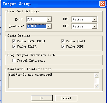

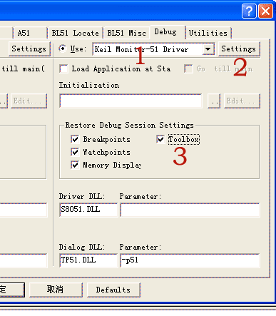

圖 10-3    項(xiàng)目設(shè)置 首先要在你要仿真的程序項(xiàng)目設(shè)置仿真器所使用的驅(qū)動(dòng),在 Debug 頁(yè)中選擇對(duì)應(yīng)本仿真器的 KeilMon51 驅(qū) 動(dòng),如圖 10 中 1 所示。圖 10-3 的 3 是選擇在仿真時(shí)能使用的工具窗口,如內(nèi)存顯示,斷點(diǎn)等等。按 2 進(jìn) 行圖 10-4 中的仿真器設(shè)置。設(shè)置好串行口號(hào),波特率,晶體震蕩器為 11.0592M 時(shí)選 38400。Cache  Options 為仿真 緩選取后會(huì)加快仿真的運(yùn)行的速度。設(shè)好后編譯運(yùn)行程序就能連接仿真器了,連接成功會(huì)出現(xiàn)如圖 10-

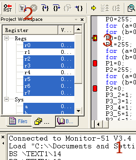

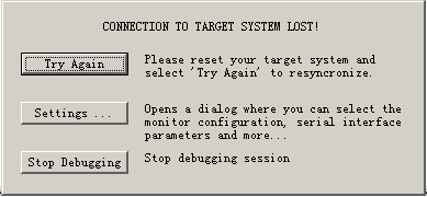

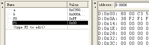

5 的畫面。如連接不成功就出現(xiàn)圖 10-6 的圖,這個(gè)時(shí)候能先復(fù)位電路再按"Try Again",還不成功連接的話則 應(yīng)檢查軟件設(shè)置和硬件電路。圖 10-5 中 1 是指示仿真器的固件版本為 F-MON51V3.4 版。點(diǎn)擊 3 中小紅 點(diǎn)位置時(shí)為設(shè)置和取消斷點(diǎn),點(diǎn)擊 2 則運(yùn)行到下一個(gè)斷點(diǎn)。圖 10-7 則是變量和存儲(chǔ)器的查看。仿真器在
軟件大概的使用方法和軟件仿真相差不多。
