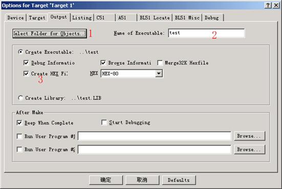

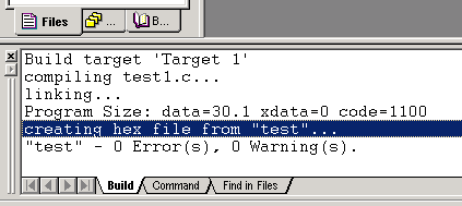

  上一篇建立了第一個單片機(jī)C語言項目,但為了讓編譯好的程序能通過編程器寫入51芯 片中,要先用編譯器生成HEX文件,下面來看看如何用KEIL uVISION2來編譯生成用于燒寫 芯片的HEX文件。HEX文件格式是Intel公司提出的按地址排列的數(shù)據(jù)信息,數(shù)據(jù)寬度為字 節(jié),所有數(shù)據(jù)使用16進(jìn)制數(shù)字表示,  常用來保存單片機(jī)或其他處理器的目標(biāo)程序代碼。它保 存物理程序存儲區(qū)中的目標(biāo)代碼映象。一般的編程器都支持這種格式。我們先來打開第一個 項目,打開它的所在目錄,找到test.Uv2的文件就能打開先前的項目了。然后右擊圖2-1 中的1項目文件夾,彈出項目功能菜單,選Options for Target’Target1’,彈出項目選項設(shè)置窗口, 同樣先選中項目文件夾圖標(biāo),這個時候在Project菜單中也有一樣的菜單可選。打開項目選項窗口, 轉(zhuǎn)到Output選項頁圖2-2所示,圖中1是選擇編譯輸出的路徑,2是設(shè)置編譯輸出生成的文件 名,3則是決定是否要創(chuàng)建HEX文件,選中它就能輸出HEX文件到指定的路徑中。選好了? 好,我們再將它重新編譯一次,很快在編譯信息窗口中就顯示HEX文件創(chuàng)建到指定的路徑 中了,如圖2-3。這樣我們就可用自己的編程器所附帶的軟件去讀取并燒到芯片了,再用實 驗板看結(jié)果,至于編程器或仿真器品種繁多具體方法就看它的說明書了,這里也不做討論。

圖2-2    項目選項窗口
圖 2-3    編譯信息窗口

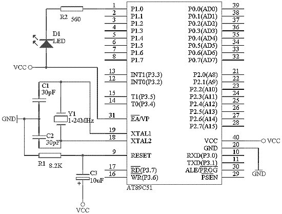

或許您已把編譯好的文件燒到了芯片上,如果您購買或自制了帶串行口輸出元件的學(xué)習(xí)實 驗板,那您就能把串行口和 PC 機(jī)串行口相聯(lián)用串行口調(diào)試軟件或 Windows 的超級終端,將其波特 率設(shè)為  1200,就能看到不停輸出的“Hello  World!”字樣。如果您還沒有實驗板,那這 里先說說 AT89c51 的最小化系統(tǒng),再以一實例程序驗證最小化系統(tǒng)是否在運(yùn)行,這個最小化 系統(tǒng)也易于自制用于實驗。圖 2-4 便是 AT89c51 的最小化系統(tǒng),不過為了讓我們能看出它 是在運(yùn)行的,加了一個電阻和一個 LED,用以顯示它的狀態(tài),晶體震蕩器能根據(jù)自己的情況使用, 一般實驗板上是用 11.0592MHz 或 12MHz,使用前者的好外是能產(chǎn)生標(biāo)準(zhǔn)的串行口波特率,后 者則一個機(jī)器周期為 1 微秒,便于做精確定時。在自己做實驗里,注意的是 VCC 是+5V 的, 不能高于此值,不然將損壞單片機(jī),太低則不能正常工作。在 31 腳要接高電平,這樣我們 才能執(zhí)行片內(nèi)的程序,如接低電平則使用片外的程序存儲器。下面建一個新的項目名為 OneLED 來驗證最小化系統(tǒng)是否能工作(所有的例程都可在筆者的主頁下面下載到,網(wǎng)址: http://www.torrancerestoration.com  。程序如下:

圖 2-4    AT89c51 最小化系統(tǒng)

的功能函數(shù),但其它功能函數(shù)不允許調(diào)用 main 函數(shù)。不論 main 函數(shù)放在程序中的那個位置, 總是先被執(zhí)行。用上面學(xué)到的知識編譯寫好的 OneLED 程序,并把它燒到剛做好的最小化系 統(tǒng)中。上電,剛開始時 LED 是不亮的(因為上電復(fù)位后所有的 IO 口都置 1 引腳為高電平), 然后延時一段時間(for  (a=0;  a<50000;  a++)這句在運(yùn)行),LED 亮,再延時,LED 熄滅, 然后交替亮、滅。第一個真正的小實驗就做完,如果沒有這樣的效果那么您就要認(rèn)真檢查一下電路或編譯燒寫的步驟了。
